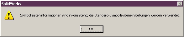

Fehlermeldung nach Absturz:
"Symbolleisteninformationen sind inkonsistet; die Standard-Symbolleisteneinstellungen werden verwendet."  -->>
Wie kann ich die SymbLeiste wieder permanent reparieren/herstellen?
- Neu anordnen und SolidWorks beenden bringt nichts!
- Neustart von SolidWorks bringt nichts.
- Neustart von PC bringt nichts.
Weiss jemand Rat? Danke!

Hast du neue Einstellungen für SWX per Reg - Import geladen?
Somit kann es sein, dass die Einstellungen nicht mehr funktionieren.
- SolidWorks schliessen
- In der Windowsregistrierung den Ordner
  HKEY_CURRENT_USER\Software\SolidWorks\SolidWorks2007\User Interface
  löschen (vorher exportieren, so rein aus Sicherheit  )
- SolidWorks starten
Die Menus müssten auf Standard zurückgesetzt sein.
Die Einstellungen in der Windowsregistrierung für SolidWorks solltest
du dir mal sichern, dann kannst du beim nächsten mal einfach den Teil
löschen, und neu erstellen und alles ist wieder i.O.
Mike

Original erstellt von Oberli Mike:
Vielen Dank Mike!
So was hatte ich befürchtet!!
Aber es hat geholfen! Jetzt muss ich halt eben alle meine Icons wieder herstellen... :-\
Wieso sollte das den plötzlich passieren?
Das Schöne daran ist noch, dass meine Utilities Toolbar wieder zurückgekehrt ist! Darüber freue ich mich am meisten!

Original erstellt von G. Dawg:
Einfach so sollte es nicht passieren, sonst währe es ein Bug von SolidWorks.
Wenn du, wie ich oben schon geschrieben habe, Einstellung per reg - Import
änderst (Das sind Files welche auf .reg enden) und sich diese mit den
aktuellen Einstellungen welche überschrieben und ergänzt werden beissen
kann sowas passieren.
Bei uns ging was mal soweit, dass wir SolidWorks nicht mal mehr starten
konnten. Seither löschen wir zuerst die gesamten Einträge für SolidWorks,
bevor wir unsere Firmeneinstellungen laden.
Mike

Nach 2maligem neuinstallieren von SolidWorks erschien eine völlig neue Fehlermeldung!!! "blabla graphishardware.reg blabala..." Konnte nicht installiert werden - IT weiss auch nicht was los ist... DesktopSearch enfert, SolidWorks ist am neuinstallieren.
Hoffen wir das Beste - bevor ich den Kübel voll Elekro-Schrott auf den Parkplatz werfe.
G. Dawg
Teamleiter FEM Simulation
Beiträge: 2622
Registriert: 12.07.2004
SolidWorks_2o2o SP3.o
Win10_x64, Quadro_P2ooo.
VisualStudio_2o19_Pro.
FEM: Forge_NxT_HPC, ANSYS_WB.
erstellt am: 23. Mai. 2007 13:25    Editieren oder löschen Sie diesen Beitrag!  <-- editieren / zitieren -->   Antwort mit Zitat in Fett Antwort mit kursivem Zitat    Unities abgeben: 1 Unity (wenig hilfreich, aber dennoch)2 Unities3 Unities4 Unities5 Unities6 Unities7 Unities8 Unities9 Unities10 Unities
Nach Entfernung der DesktopSearch und einer sauberen Neuinstallation scheint nun alles zu funktioniere.... bis jetzt.
