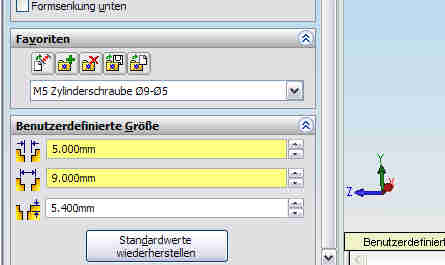

Ich habe ein Problem mit dem Bohrungsassistenten:
Und zwar wird im Orner SW_Vorlagen\Toolbox_Parts\lang\English eine test.txt Datei erstellt, dies hat zur folge, dass der Bohrungsassistent nicht mehr funktioniert! Dies kommt sehr häufig vor.
Beim Benutzen des Bohrungsassistenten kommt folgende Fehlermeldung:
Hauptdatenbank kann aufgrund folgender Zugriffsfehler nicht geöffnet werden:
Sie haben versucht, eine Datenbank zu öffnen, die bereits exklusiv von Benutzer 'admin' auf dem Computer "Computername" geöffnet ist. Versuchen Sie es nochmals, wenn die Datenbank verfügbar ist.
--> Die Datenbank ist aber verfügbar....
Wenn ich die Datei auf dem Server unter Verwaltung --> freigegebene Ordner --> Geöffnete Dateien schliesse funktionert der Bohrungsassisten sofort wieder.
Jedoch wie erwähnt erscheint dies test.txt Datei immer wieder
Habe alle betroffenen Clients auf Viren überprüfen jedoch ohne Erfolg.
Diese Problem ist erst seit wir SolidWorks 2007 installiert haben.
Kann mir da jemand weiterhelfen??

Hallo Falscy,
ich hatte vor 2 Wochen das gleiche Problem und ebenfalls mit der 2007er Version.
Mit unserer Hotline haben wir längers Versucht, diesen Fehler zu finden, und sind nicht richtig fündig geworden. Dieser Fehler taucht offensichtlich sehr selten auf, da bei SolidWorks keinerlei Details bzw. Hilfen hierzu zu finden sind.
Bei uns hat geholfen alle Rechner neu zu booten. Ich habe sogar den Verdacht, dass es ein bestimmter Rechner war, obwohl zum betreffenden Zeitpunkt nicht mal SolidWorks dort aktiv war. Aber sicher bin ich mir auch nicht, da wir alles mögliche Versucht hatten.
Ich hatte auch das Phänomen, das der Bohrungsassi mal tat und wiederum nicht oder nur teilweise ( die obere Hälfte) zu sehen war.
Evtl. lag das Problem auch daran, dass ich eine Benutzerdefinierte Stirnsenkung (gespeicherte) verwendet hatte und danach das Spinnen anfing. Geholfen hat in diesem Moment ein Klick auf den Button "Standardwerte wiederherstellen".
Seitdem trat dieser Fehler nicht mehr auf.
Was nun genau passiert war, keine Ahnung.
Wenn du mehr dazu rausbekommst, bin ich an Info´s interessiert.
Grüße, Andi Beck

Ich bin mir ja nicht sicher, aber schaut euch mal den "technical report
S-013841" auf der SWXSolidWorks-Customer-Potal-Seite an. Das hört sich irgendwie sehr ähnlich an.
Die Probleme sollten übrigens mir einem SP >3.0 behoben sein. (wäre überhaupt eine gute Idee, den SP aktuell zuhalten, wenn es nicht schon passiert ist.)
