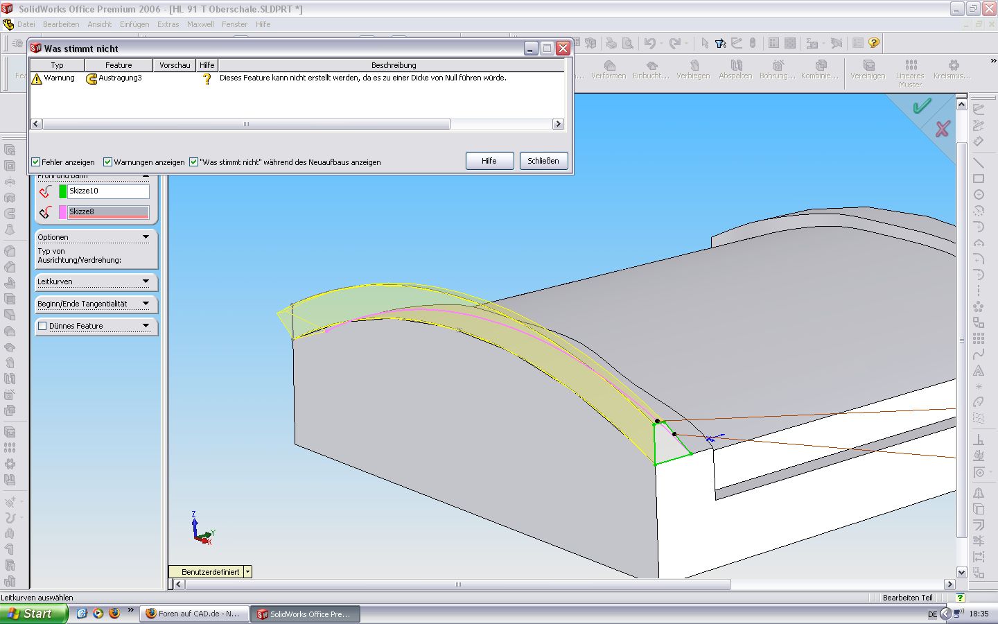

Guten Abend zusammen.
Das Problem erklärt sich bei betrachten des Screenshots eigentlich schon von selbst.
Vielen Dank schonmal im Voraus für eure Hilfe.
Gruß, Nils

Im Eigenschaftenfenster der Austragung unter Beginn/Ende Tangentialität "Bahn tangential" wählen. So hat`s bei mir funktioniert.
Werner

Vielen Dank!
