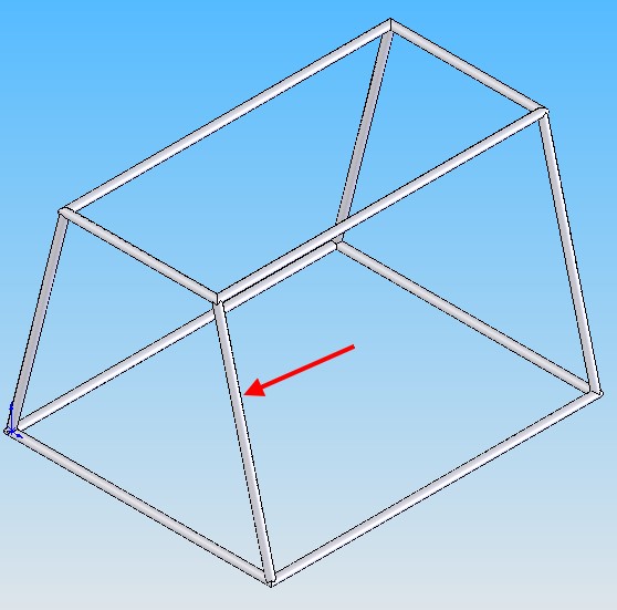

Ich versuche gerade ein wenig Erfahrung mit Schweisskonstruktionen zu sammelen, und nun würde mich interessieren wie ich von einem runden Strukturbauteil eine Einzelteilzeichnung (Relative Ansicht?) erstellen kann. Freue mich über jede Antwort.
Gruß Georg

Schon mal versucht?...
Natürlich ist es möglich, einfach wie gewohnt vorgehen und anstatt der Flächen eben Ebenen auswählen

Ja, SWXSolidWorks möchte ja bei einer relativen Ansicht zwei aufeinander senkrecht stehende Flächen von Dir.
Wenn Du keine hast, mußt Du Dir Ebenen basteln, die insofern sinnvoll sind, das ja nachher die Ansicht der Zeichnung senkrecht zu dieser Ebene dargestellt wird.
Was meiner Ansicht nach seit SWX2007 eine kleine neue Falle ist: Du must noch den Haken "alle Körper" bei relative Ansicht, der fälschlicherweise standardmäßig gesetzt ist, rausmachen.

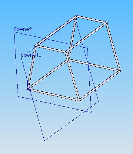

Vielen Dank erstmal für die raschen Antworten!!!
Das mit den Ebenen war auch meine Erste Idee, doch aus irgend einem Grund lassen sich die Ebenen bei mir nicht auswählen.
Keine Ahnung welchen Fehler ich mache.

meiner meinung nach geht es nicht, da du einfach nix anwählen kannst (wie schon geschrieben)..
Ich hatte so einen Fall auch schon und hab mir über konfigurationen geholfen...
Ob das Sinnvoll ist sei mal dahingestellt
Falls aber jemand eine Idee hat wie das richtig geht wär ich auch dankbar !!!

hallo Georg
gibt noch ne andere Möglichkeit....
die einzelnen Körper als Teil speichern..
im Featurebaum
- RMT auf Zuschnittliste
- Baugruppe erstellen
- Körper auswählen
- Speicherort und Name vergeben
- fertig
Die Baugruppe unten kannst Du leer lassen wenn Du Sie nicht brauchst.
So kannst Du mit Parts arbeiten, vielleicht musst Du jenachdem wie die Körper in der Schweisskonstruktion im Raum stehen neue Ansichten definieren.
Nicht der einfachste Weg  , aber er funktioniert wenigstens!

Hallo Constructor,
habe mir dein Teil runtergeladen, kann die Ebenen einwandfrei anwählen.
Bei mir funzt alles.

Also, ich hab mir Dein Teil auch runtergeladen.
Ich kann bei Zeichenansicht relativ zu Modell auch keine Ebenen anwählen.
Ich arbeite hier mit einer SWX2006 home edition.
Ich hab dann auf jeder Deiner Ebenen kurz ein Rechteck skizziert und mit dem weg vom Körper einen Schnitt gemacht.
Das gibt dann 2 so ganz kleine Schlüsselflächen auf dem Rundmaterial, die rechtwinklig zueinander sind.
Und die 2 Flächen lassen sich anwählen, und dann kann man den Körper allein auf der Zeichnung darstellen.
Probiers mal.

hallo leidgeprüfter
anscheinend haben einige hier übersehen, das runde teile erst in der 2007 gehen!
bis dahin must du dir einfach eine kleine fast nicht sichtbare fläche auf das runde teil machen
sorry, das hier einige dies übersehen haben
