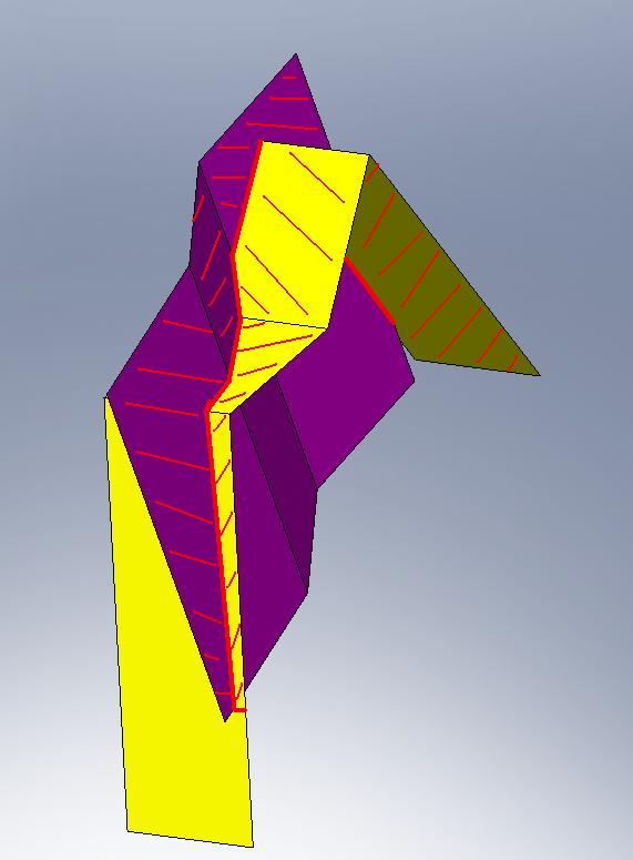

Hier gibt's folgendes Problem:
Ich habe in einer Baugruppe zwei Komponenten eingebaut, die beide ausschließlich aus Oberflächen bestehen. Die Oberflächen beider Komponenten durchdringen sich gegenseitig, so dass ein Linienzug als Schnittkante entstehen sollte.
Wie kann ich die Oberflächen beider Komponenten so kürzen (trimmen?), dass eine schöne Kante entsteht?
schon probiert:
- Trimmen: geht nicht, weil wenn eine Oberfläche getrimmt ist, damit die andere nicht mehr getrimmt werden kann
- Trennlinie einfügen und dann Fläche löschen: geht auch nur bei einer Komponente. Die andere kann dann auch nicht mehr getrennt werden
Für Hilfe wäre ich wirklich sehr dankbar.
Stefan

@ THSEFA:
Danke erstmal!
Doch leider ist das nicht, was ich benötige. Was ich hier reingestellt habe, ist natürlich nur ein einfaches Beispiel. Bei meinem Fall handelt es sich allerdings um eine komplexe Baugruppe mit mehreren Baugruppen und Unterbaugruppen.
Anfangs habe ich alles mit "Trimmen" aufgebaut. Dies macht aber nur Probleme, da er irgendwann nicht mehr weiß, was zuerst getrimmt wird und was danach, das berühmte "Henne-Ei-Problem".
Du siehst ja auch bei deiner Lösung, dass du noch so häufig aktualisieren kannst, das kleine "Ampel"-Zeichen befindet sich immer vor der Komponente und dem Bauteil.

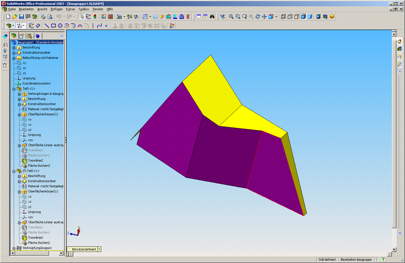

bin ja noch nicht ganz fit in SWXSolidWorks, aber erst mal hab ich mich gefragt, ob es nicht besser ist, die Teile im Kontext zu modellieren.
oder ob es besser ist, die Flächen in einem Teil zu modellieren.
naja, dafür kenn die Aufgabenstellung nicht genug.
Dann hab ich es mal mit der Trennlinie probiert, dann
"Einfügen" - "Fläche" - "Fläche löschen".
ich find, das sieht gar nicht so schlecht aus ...
soll es so sein?
Gruß, Christian

@ Christian_W:
Das mit der Trennlinie und Fläche löschen hab ich auch schon probiert, das siehst du an den unterdrückten Features. Das geht ganz gut, wenn man nur eine Fläche kürzen will. Wenn man aber gegenseitig kürzen möchte, gibt's diese Oszillationen, die Günter angesprochen hat. D.h. zuerst wird mit Fläche 1 die Fläche 2 gekürzt. Danach wird mit der gekürzten Fläche 2 die Fläche 1 auch gekürzt. Bei Aktualisierungen funktioniert das aber nicht mehr, weil ja jetzt die Fläche 1 schon verändert wurde, und somit nicht mehr für das Kürzen von Fläche 2 zur Verfügung steht.
Trotzdem Danke für dein Bemühen.

erstellt am: 22. Mai. 2007 10:11    Editieren oder löschen Sie diesen Beitrag!  <-- editieren / zitieren -->   Antwort mit Zitat in Fett Antwort mit kursivem Zitat    Unities abgeben: 1 Unity (wenig hilfreich, aber dennoch)2 Unities3 Unities4 Unities5 Unities6 Unities7 Unities8 Unities9 Unities10 Unities Nur für stefanraisch 10 Unities + Antwort hilfreich
oh, da hatte ich wohl nicht richtig in den Featurebaum geschaut ...  muss mal die Sonnenbrille abnehmen.
Allerdings bekomme ich meine Löschung unterdrückt und wieder reaktiviert, wenn ich in der Reihenfolge bleibe.
1. Linie in Teil 1 wieder aktivieren
2. Linie in Teil 2 wieder aktivieren
3. Teilflächenlöschung in Teil 1 wieder aktivieren
4. Teilflächenlöschung in Teil 2 wieder aktivieren
Allerdings denke ich, dass man so herrliche Querverknüpfungen erzeugt ....
