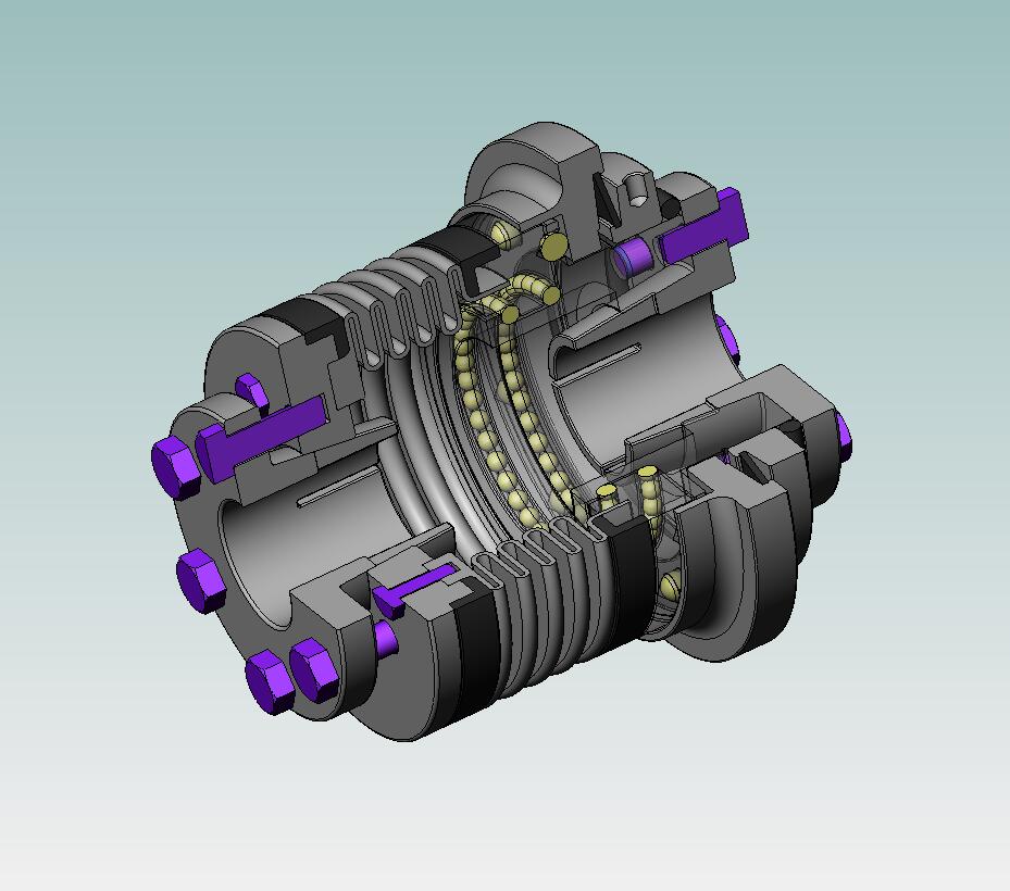

mhh habe eben nen normalen feature schnitt durchgezogen.
sieht auch recht gut aus.
jedoch wollte ich das die eine Scheibe komplett sichtbar ist.
--> anhang.

erstellt am: 14. Mai. 2007 18:19    Editieren oder löschen Sie diesen Beitrag!  <-- editieren / zitieren -->   Antwort mit Zitat in Fett Antwort mit kursivem Zitat    Unities abgeben: 1 Unity (wenig hilfreich, aber dennoch)2 Unities3 Unities4 Unities5 Unities6 Unities7 Unities8 Unities9 Unities10 Unities Nur für pavelle 10 Unities + Antwort hilfreich
Hallo Daniel,
RMB klick auf das Schnittfeature und den Befehl ‚Feature-Bereich’ wählen.
In der Liste das nicht zu schneidende Teil löschen.
mfg Ernst

erstellt am: 14. Mai. 2007 18:31    Editieren oder löschen Sie diesen Beitrag!  <-- editieren / zitieren -->   Antwort mit Zitat in Fett Antwort mit kursivem Zitat    Unities abgeben: 1 Unity (wenig hilfreich, aber dennoch)2 Unities3 Unities4 Unities5 Unities6 Unities7 Unities8 Unities9 Unities10 Unities
klasse!
genau das wollte ich.
vielen dank für die super tipps.
Daniel
