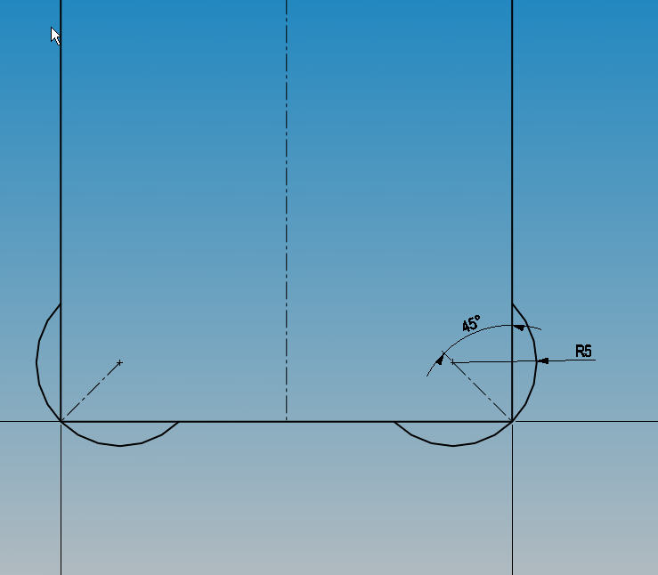

....oder wie das auch immer genau heisst.......
Schaut euch dat Bild an, und ich bin mir sicher, dass jemand weiss, was ich meine......
So, wir arbeiten mit dem SWXSolidWorks 2007. Im MasterCAM ist es so, dass man einfach beim Icon "Entwerfe Runden", das Untermenü hat "Freischnitt" und dann ensteht genau das, wie wir es möchten und dies mit sehr geringem Aufwand.
Nun ist meine Frage, kann das SWXSolidWorks auch? Ich meine, so einfach, dass wir es weder mühsam konstruieren (siehe Bild), noch mit einem Bibliotheksfeature modellieren müssen. Das ist für uns ein zu grosser Aufwand, wenn man zig Ecken hat, die einen Freischnitt haben müssen.
Vielen Dank für die Auskunft Leude....

Das ist quasi damit man in einer Tasche die Ecken freibekommt (ein Fräser macht ja bekanntlich keine Innenecken)? Seh ich das richtig? Ich glaub am einfachsten wär das mit einem Block in der Skizze zu bewerkstelligen. Vielleicht gibts bessere Methoden, mir fällt aber keine ein...

Kurz: nein!
SWX ist halt kein CAM sondern ein CAD. SWX hat aber viel Möglichkeiten zum Automatisieren, z.B. Makros, Bibliothektfeatures, .... versuch doch mal auf diesem Weg eine Lösung zu finden. Mach als Beispiel eine Tasche mit den gewünschten Freischnitten und leg sie als Feature in die Bibliothek. Dann kannst Du sie später einfach in eine neue Konstruktion oder Futter oder wie Ihr dem auch immer sagt  reinziehen

Bekommt der Mitarbeiter an der Maschine eine Zeichnung? Also der der auch das CAM bedient. Wenn ja, btauchst nur in der Zeichnung einen Verweisauf den Freistich machen. Der erledigt das dann eh von selbst. Ich zeichne die auch nicht ins Modell, sondern trage das nur in der Fertigungszeichnung für den Fertiger ein. Natürlich mit richtiger DIN!

Hmm...wir brauchen die Freischnitte im 3D- Modell, da wir direkt mit dem SolidCAM danach programmieren. Also kann ich's halt leider nicht angeben auf der Zeichnung, da wir es programmieren. Damit dat geht, muss es halt im Modell sein, denn das SolidCAM, hat leider auch keine solche Funktion.
Wir haben schon Bibliotheksfeature, und das geht nun recht gut, aber es wäre halt trotzdem schön, wenn es beim Verrunden eine solche Option hätte.
Noch zur anderen Frage, ja wir brauchen die Freistellung um "Ecken" zu haben, statt Radien.

gerade für solche dinge, ist das bibliotheks-feature da
einfach rein ziehen und fertig
das erstellen und nachsehen wie es geht, kostet dich gerade mal 4 stunden arbeit (inklusive schulung der kollegen)
