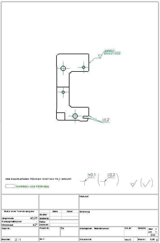

kann man mit Kantenumbruchssymbolen genauso verfahren, wie mit Oberflächenangaben? Also wie hier auf der Zeichnung dargestellt ist?
Ist das eurer meinung nach so okay ??
Grüsse Daniel

[Meine Meinung] Ich hasse diese Symbole!!!! Was für ein Kantenbruch ist +0.1 und was ist -0.2? Ein negativer Kantenbrucht?
Wieso kann man nicht einfach 0.1x45° angeben? Ist das zu kompliziert?
[/Meine Meinung]

Ja so sehe ich das auch, aber wenn der Chef das so will, was soll man machen.
Ja bei +0,1 darf die Kante einen Grat haben und bei -0,2 eben nicht !
Weiss aber dass es so richtig ist...

Hallo Daniel
Also nach DIN 6784 ist es erlaubt.
