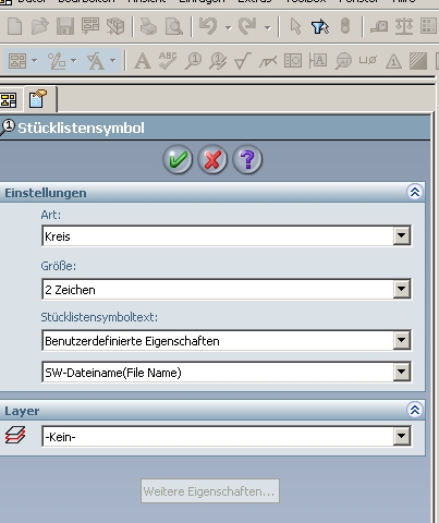

genau dass hab ich auch schon mal gesucht und bin dann aber unter den Pos. Nr. fündig geworden. siehe Pic.
(Stücklistensymboltext von TEXT auf BENUTZERDEFINIERT umstellen und dann darunter das gewünschte auswählen)
sorry für den verspäteten Tipp.
Aber auf eines bin ich nocht nicht draufgekommen:
Ist es möglich 2 oder mehrere Eigenschaften gleichzeitig anzeigen zu lassen? (im Bezugshinweis oder in den Pos. Nr.)
danke lg florian
