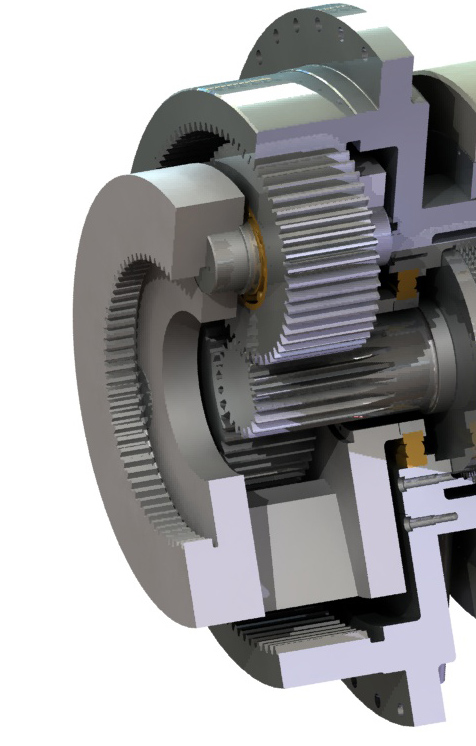

Ich würde gerne ein Planetengetriebe mit Solidworks konstruieren.
Dabei ist erstmal nicht wichtig, dass man es später auch so umsetzen kann. Es sollte also nur schematisch laufen. (Ich erklär später was ich damit mein^^)
Meine Fähigkeiten sind sehr eingeschränkt. Ich hab bisher nur ein bisschen rumgespielt (2d Skizze -> 3d Teil).
Was ich schaffe ist die Einzelteile zu erstellen, also Planeten, Planetenträger, Sonne und Hohlrad.
Nur vom "Zusammenbauen" hab ich keine Ahnung.
Mit "schematisch laufen" mein ich, dass ich sagen kann, dass das Sonnenrad fest ist, der Antrieb über das Hohlrad geschieht und demzufolge der Abtrieb über den Planetenradträger (Steg) erfolgt.
Das Ganze soll also beweglich sein und korrekt übersetzen.
Habt ihr da irgendwas was mir helfen könnte? Tutorials oder so.
Für den Anfang würde warscheinlich auch reichen wenn mir einer erklärt, wie ich ein Rad auf einem anderen Abrollen lassen kann...
MFG
Fabian

Hallo faleX,
ich geh mal davon aus, dass Du eine Studentenversion von SWXSolidWorks hast (SWX2006).
Wenn dem so ist kannst Du Dir die Zahnräder wie folgt verbauen:
-Datei Neu, Baugruppe
-suchen der ersten Komponete (wird in der BG fixiert, bewegt sich nicht)
-Der Befehl "Einfügen Komponente" kann man mit der blauen Pinnadel feststecken, dann bleibt das Fenster offen
-suchen und absetzen der gewünschten Komponenten
-Wenn Du mit dem einsetzen der Komp fertig bist werden die Bauteile miteinender verknüpft.
Lies Dir dazu bitte das Online-Lehrbuch durch (Hilfe->Online Lehrbuch)
Das sollte Dir auf jeden Fall weiterhelfen.

Hallo Fabian,
ein tolles Planetengetriebe findest du hier: http://solidworks.cad.de/lib_zahn01.htm
Darin kann man über Konfigurationen wählen, ob Hohlrad, Sonnenrad oder Planetenrad fix sind. Allererste Sahne!!!

das größte Problem bei der Konstruktion von Planetengetrieben mit SW ist die Verzahnung.
Es gibt keine günstigen Tools mit denen man Profilverschiebungen der Verzahnung erzeugen kann ( wenn doch würde ich mich über Infos freuen ), Kisssoft usw. kosten doch schon einige Euros.
Wir erstellen die Verzahnung mit der Vorlage in der Toolbox und schenken uns für die Modelle die Abweichungen aus den Profilverschiebungen bis wir eine händelbare Lösung gefunden haben. Aussenabmessungen für die Ableitung werden aus dem übergeordneten Volumenfeature generiert.

Vielen Dank an euch alle. Werd mich jetzt bald mal ransetzen. Wir müssen für die Uni das Planetengetriebe einer Außenplanetenachse von einem LKW konstruieren. Normalerweise würd ich das einfach in ACAD in 2D zeichnen, aber wenn ichs mit SW versuch könnte ich dabei noch schön was lernen. Nächste Woche müssen wir die Rechnung und ne Skizze vorlegen, dann gehts an den Rechner.
Bis dann.
faleX
PS: Gibts ne Funktion wie ich einfach ne Evolventenverzahnung in SW mache?

Hallo bplattfaut
Wir benutzen KISSsoft auch von der UNI aus.
Damit haben wir unsere Stirnradgetriebe berechnet.
In wie fern kann mir das bei der Konstruktion des Planetengetriebes  mit SolidWorks helfen?
