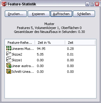

Wir haben hier im Unternehmen leider das Problem, dass ab einer bestimmten Anzahl von Kopien beim Bemustern die Zeit für den Bildneuaufbau in den Minutenbereich (bis zu 10 min) hineingeht. Ist das möglich bzw. muss man damit leben?

eine kritische Anzahl ist z. B. 3x110 Rechteckbohrungen (3 in X-Richtung und 110 in Y-Richtung). Da rechnet er jetzt schon wieder 8 min dran rum.

Rechteckige Platte, rechteckiger Schnitt (Blind), lineares Muster 3x110 = 0.08 bis 0.38 Sekunden
(je nach Auswahl, Flächen vermustern, Feature vermustern, Geometriemuster)
Knüpfe da mal kurz an, in Erinnerung an einen SolidWorks Kundentag von unserem Reseller. Da gab es ein Rechteckausschnitt, wobei jede Ecke mit einem Radius (separates Feature) verrundet wurde. Anschliessend wurde noch die obere Kante des Rechteckes verrundet.
Nun wurde dieses Verrundete Rechteck gemuster. Es vergingen ein paar
Sekunden bis SWX damit fertig war.
Anschliessend wurde das Feature Musterung bearbeitet, und das Flag "Geometriemuster" (wie von Ralf erwähnt) aktiviert. Die Rechenzeit konnte nun nicht mehr wargenommen werden, das Ergebnis
war aber das Gleiche.

Hab das auch mal getestet.
Rechteckige Platte gezeichnet, Rechteckbohrung, Lineares Muster 3x110
Aufbauzeit Lineares Muster: 0,37 sec
Aufbauzeit mit aktiviertem Geometriemuster: 0,70sec

nimm mal meins (ca.0,35 sek)und sag wielange es bei dir
dauert

Und mit Haken bei Geometriemuster sind's übrigens 0,64 sec
Und mit Muster in der Skizze über 10 sec !!!!!!
