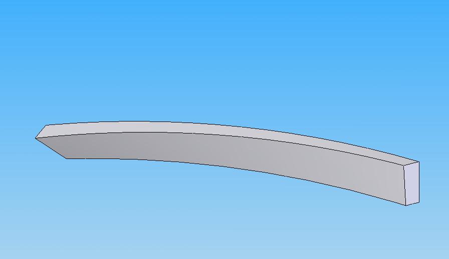

bin gerade dabei eine Ausstechwalze zu zeichnen.
Meine Frage wäre, ob man ein Blech wie im Anhang abwickeln kann.
Hoffe, mir kann jemand weiter helfen.

Deinem Foto nach zu urteilen ist das "Blech" nicht gleich dick über die Höhe, sondern keilförmig. Im Bild Austechwalze1 ist die ganz rechte Seitenkante senkrecht, die Kante daneben nicht. Solche Elemente können nicht abgewickelt werden.

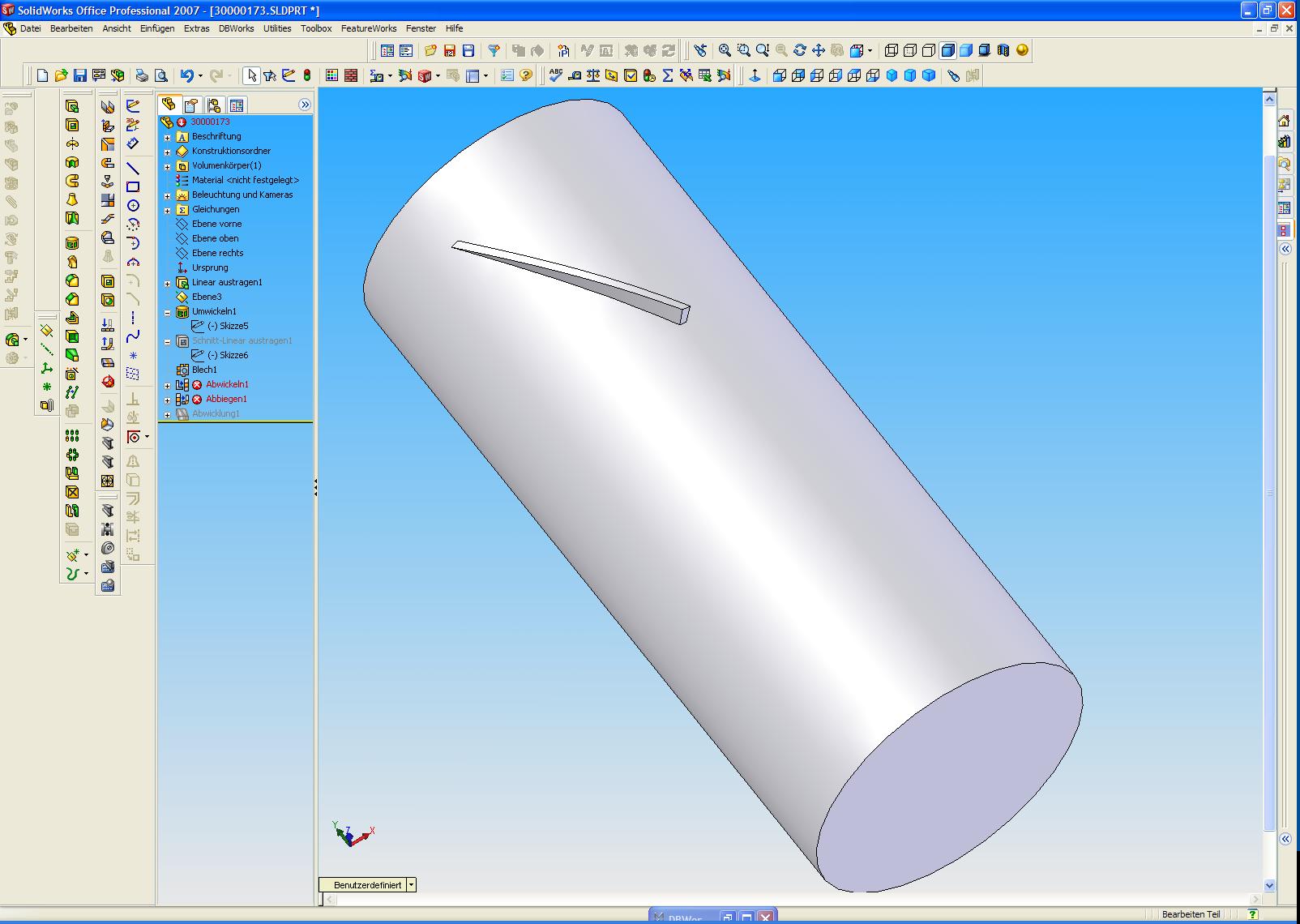

Ich habe versucht dein Blech mit verbiegen / verdrehen nachzubauen (SWX2005). Aber auch solche verförmten Blech lassen sich nur abwickeln, wenn du für die Abwicklung die Verformung unterdrückst.
Nachdem das noch nicht soooooo geheim aussieht, köntest du das teil evtl. einmal hier reinstellen. Dann lassen sich die Fragen leichter klären.

30000177.SLDPRT.txt
hier die Datei. Ich glaube auch, dass das Problem an den unterschiedlichen Blechstärken durchs Verdrehen liegt.
