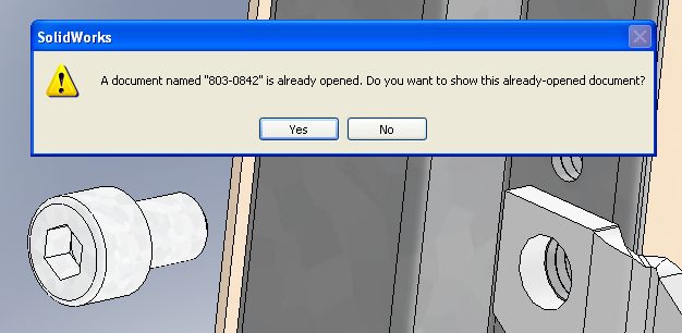

Hallo zusammen
Seit der Umstellung auf SWX07 SP2 funktionieren die Mate References nicht mehr.
Will heissen das die aus der Lib gezogenen Teile nicht mehr automatisch gefügt werden können.
Es erscheint stattdessen die Meldung dass das Teil bereits offen sei und ob es eingefügt werden soll.
Als lästiges Nebenprodukt wird dann nach dem absetzen, jedesmal auf die Grenzen gezoomt. Wenigstens habe ich eine Spacemouse zum wieder an den Ort zoomen. Aber lästig ist es trotzdem.

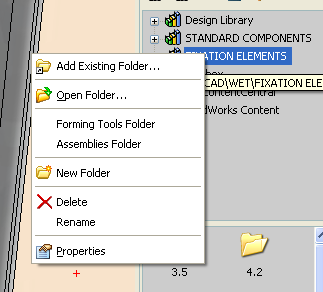

Früher konnten man den Ordnern auch noch die Eigenschaft zuweisen das es Normteile sind. Was nun scheinbar nicht mehr geht.
Wie kann ich das wieder so einstellen das es funzt?

...Früher konnten man den Ordnern auch noch die Eigenschaft zuweisen das es Normteile sind...
Hallo Chris,
auch dieses kann ich nicht bestätigen (eben noch mal getestet).
Teile mit VR lassen sich ganz normal aus der Bilbliothek einfügen. Selbst wenn das Teil in einem anderen Fenster geöffnet ist, kein Pop-Up...
Die Eigenschaft Ordner als BG-Ordner oder Formwerkzeugordner zu definieren ist mir bekannt, als Normteil-Ordner nicht. Mit welcher Version war das möglich?

ups.zip
gehtscho.zip
Trage noch ein paar Sachen nach.
Anbei mal zwei Filmchen.
im ups.avi seht ihr wie es mit den meisten Teilen funktioniert. Die Schraube kann ich zwar setzen, sehe sie jedoch nicht beim setzen. Danach kann ich die Meldung bestätigen und anschliessend wir die Schraube gesetzt und weggezoomt. Eine zweite Schraube kann ich nur setzen wenn ich wieder die Design Lib öffne und neu einsetze.
im geht scho.avi seht ihr wie es bisher war. Schraube anwählen, Schraube wird gesetzt oder je nachdem auch gedreht, danach klicken (absetzen) und nun könnte man die nächste einbauen.
Versteht sich das bei Screenmovies mit der gleichen SWXSolidWorks Version erstellt wurden.
Eine Konvertierung der Libs habe ich keine gemacht.
Beide Schrauben sind in den bereits geöffneten Assy's mehrfach verbaut und wurden bereits gesichert.
Beide Schrauben weisen nach dem einbauen eine konzentrische und ein Flächenbindung auf (sind als "eingebaut")
ja, wir haben gestern auf SWX07 SP2 umgerüstet
Ja, wir haben gestern auf WIN XP SP2 aufgerüstet
Ja, wir haben auch die Laufwerke geändert und den Ablageort geändert.

Die Meldung kommt, wenn ein Teil aus der Lib eingefügt wird, das den gleichen Dateinamen hat, wie ein bereits verbautes oder in der gleichen Sitzung geöffnetes Teil, das allerdings einen anderen Speicherort aufweist.

Hallo S.Giehl
Das kapiere ich nun doch nicht:
a) alle Schrauben sind noch in der gleichen Teilstruktur vorhanden wie bisher.
b) die M12 Schraube wird anstandslos verbaut. Die M6 nicht mehr
c) beide Schrauben waren vorher schon verschraubt
d) es handelt sich um alle Normteile welche solche automatischen Verknüpfungen haben. Das sind rund 1400 Files
Zum Teil gehts, das nächste Teil daneben geht nicht. Alle Teile hatten unter SWX06 schon funktioniert.
Keines der Teile enthält Konfigurationen.

Sorry noch was vergessen (ist noch etwas früh)
Beim ersten laden der Baugruppen etc. ist bisher noch keine Meldung erfolgt das ein Teil nicht gefunden werden konnte.
Der Pfad der Teile lautet
neu: I:\FIRMA\CAD\WET\FIXATION ELEMENTS\M12
bisher: M:\SOLIDWORKS\FIXATION ELEMENTS\M12

Ich würde trotzdem auch aus der Richtung wie Stefan vermuten: Die Teile heißen gleich und sollen wohl von unterschiedlich referenzierten Orten gleichzeitig benutzt werden. Der Unterschied, ob es auftritt oder nicht liegt wahrscheinlich am Zeitpunkt, wann es eingebaut wurde. Habt ihr vielleicht doch zwei Ablageorte für die Normteile, wurde vielleicht die eine M12 vom neuen Ort eingebaut, deshalb beim nächsten kein Problem und die andere eben vom alten?
Nicht gefunden sollte man auch reparieren, denn die Referenz hat trotzdem einen Namen und kann nicht mit einem gleich heißenden Dokument neu belegt werden - da erscheint die Meldung, ob die bereits geöffnete Referenz genommen werden soll.
