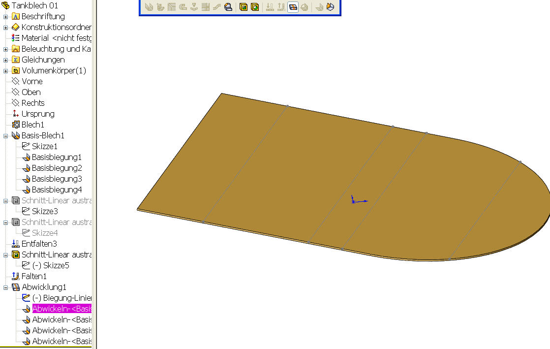

Hi Leute,
ich glauebe es es zu spät für mich?
Könnt ihr mir mal helfen?
Ich habe hier zwei Bleche wo die Abwicklungen nicht wollen!
Bei dem einem gehen sie bis auf eine Kante bei dem  zweiten will nix!
Kann mir einer sagen wo mein Problem ist und wie ich es lösen kann?
Danke Hobi
P.S. Bedenkt ich habe nur SWXSolidWorks 2006

Hi Hobi!
Das liegt an Deinen Schnittfeaturen. Geh den Umweg über Entfalten/Falten wie im Foto. Dann weigert sich die Abwicklung nicht. Wär das ne Lösung für Dich… Grüßle, H.

Danke Hartmut,
dies Blech hatte ich auch grade geschaft, aber Danke!
Jetzt kommt das schwere Teil wo er nix tut.
H I L F E  B I T T E

In der Skizze des Basisbleches befindet sich eine Ellipse.
Wenn ich in 2007 versuche ein Blech mit einer Ellipse in der Skizze zu erzeugen, meckert SWX: "Die Zkizze enthält ein Element mit ungeeigneter Geometrie".
Versuch mal die Ellipse des Basisbleches zur Konstruktionslinie zu machen und in dieser Ellipse ein Polygon mit genügend vielen Ecken für die gewünsche Genauigkeit zu erzeugen.
Dann wirst Du zwar einige Unannehmlichkeiten mit den nachfolgenden Schnittfeatures bekommen (lösbar), aber das Blech müßte sich gut abwickeln lassen.

Hallo Hobi,
Das Problem bei Tankblech2 liegt darin, daß Du durch die Ellipse in der Blech-Feature-Skizze Freiformflächen erhältst, die sich so nicht abwickeln lassen.
Lösung: das Blech über "ausgeformte Biegung" modellieren, siehe Anhang.
Gruß Martin

Hallo The Mc7
Ich habs mal so gemacht
mfg Nobby

Danke Manoc,
Danke Nobby,
@ Manoc das ist eine super Lösung!
@ Nobby so hatte ich es zum schluß auch gemacht!
