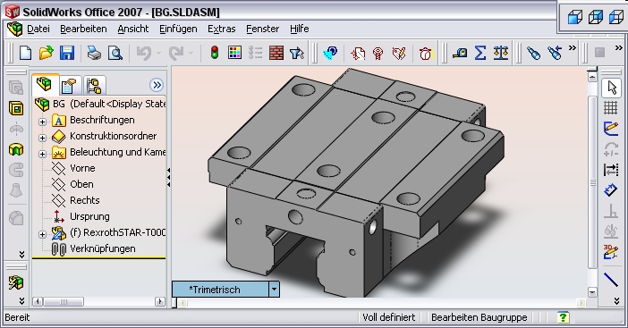

ich habe ein Problem mit einer Baugruppe. In dieser Baugruppe ist neben einigen SolidWorks-Modellen ein importiertes Teil verbaut. Wenn ich nun  die Baugruppe öffne, ist das importierte Teil unterdrückt. Referenzen stimmen, Unterdrückungsstatus aufheben - funktioniert alles wunderbar - Modell-Neuaufbau -> Baugruppe speichern+schließen -> Baugruppe wieder aufrufen -> Teil ist wieder unterdrückt!? Beim Laden der Baugruppe ist das Teil noch zu sehen und wird unterdrückt, sobald der Ladevorgang abgeschlossen ist. Dieser Effekt betrifft scheinbar ausschließlich importierte Teile.
Kennt jemand dieses Problem? Kann irgend jemand etwas dazu sagen?? Danke im Voraus.

das macht SolidWorks eigentlich nur in einem (mir bekannten) Fall: wenn es die Komponente nicht findet.
Richtig, den Fall kenne ich auch.   Tatsache ist jedoch, das sich die importierten Teile anstandslos aus dem Unterdrückungsstatus "zurückholen" lassen und dann auch regulär vollständig dargestellt werden.
Wir hatten auch schon den Fall, dass sich Baugruppen anders verhalten, wenn wir sie direkt vollständig aufgerufen haben, statt erst reduziert und dann umgestellt haben, aber das war immer nach Neuaufbau der Komponenten und Speichern der Baugruppe weg.
Haben wir alles schon hundertmal probiert. Nützt gar nix!
Passiert das denn auch, wenn du diese Komponente mit dem importierten Körper in eine neue Baugruppe einsetzt und die dann mal reduziert lädst?
Jepp!
Besteht diese importierte Komponente aus Volumen oder Flächenkörpern?
Es betrifft Komponenten mit beiden Typen gleichermaßen.

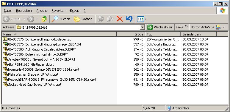

06-B00376_Schlittenaufhängung-Loslager.zip
Hallo Lutz,
hier mal eine Baugruppe. Problemkind ist der RexrothStar Führungswagen. Wird die Baugruppe vollständig geladen ist alles in Ordnung. Wird sie reduziert geladen ist der Führungswagen unterdrückt.

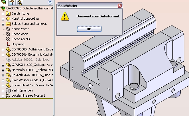

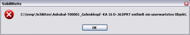

Ein anderes Teil hat ein Problem: Der Askubal- Gelenkkopf! Unerwartetes Dateinformat, wenn ich ihn nachladen möchte.
Lade ich die BG reduziert und im Modus große BG, kommt der Führungsschlitten gleich mit, der Gelenkkopf nicht. Lade ich nur reduziert, sind er und der Gelenkkopf unterdrückt. Wenn ich gleich vollständig lade, meckert wieder der Gelenkkopf über ein unerwartetes Dateiformat. Wenn man das Gelenkkopf-Teil einzeln öffnen möchte, geht es auch nicht. Da also liegt das Problem!

Ich würd' warscheinlich mal die Konstruktionsrichlinien ändern
Dateinamen mit Umlauten, Sonderzeichen und Punkten entfernen. Auch vielleicht nicht uninteressant: Länge des gesamten Dateinamens...
Wenn ich Dein *.zip entpacke, kommt statt ä ein o mit Tilde oben drauf raus, aus dem ü wird ³
Mein SolidWorks ist sogar abgeschmiert beim Öffnen Deiner BG per drag'n'drop aus dem Explorer

Das mag ja alles sein, aber ich habe ja auch schon versucht, den Führungswagen in eine ganz neue Baugruppe einzufügen. Ohne alles! Keine Konfiguration! Nur der Führungswagen! Gleicher Effekt: Vollständig geladen->Führungswagen da, reduziert geladen->Führungswagen weg
Wenn es also ein Problem ist, was sich offensichtlich nur bei uns reproduzieren lässt, aber anderswo nicht, muss es also irgend etwas geben, was bei uns anders ist als anderswo! Aber was??

Dann würde ich mal sagen: Bei Dir ist was faul. Hier mal zum Vergleich eine neue BG mit genau dem Teil. Alles o.k. bei mir.

@Lutz: Aha!? Deine Baugruppe kann ich jetze auch reduziert laden Muss man das verstehen??
