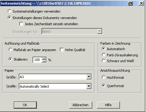

Hallo SWXSolidWorks-User,
wir haben Probleme beim ausplotten von Zeichnungen aus dem SWXSolidWorks. Die Linien des Zeichnungsrahmens und die Bemassung werden nur schwach grau ausgedruckt. Das passiert aber nur beim plotten. Wenn wir die Zeichnungen auf einem Laserdrucker ausdrucken (nur A3 und A4), funktioniert es. Beim ausdrucken von Zeichnungen als PDF werden bei allen Ausdrucken die Rahmenlinien und auch die Bemassung in grau dargestellt. Weiss hier jemand einenf guten Rat??

schau mal bei der Seiteneinrichtung ob die Farben für ZG auf schwarz/weiß stehen.

Hallo Jan,
vielen Dank für Deine schnelle Antwort. Die Einstellungen stimmen alle. Der Plott funktioniert aber trotzdem nicht.

Hallo Ralf,
willkommen im Forum
Bei mir reicht die Einstellung in den Optionen.
Wenn Du beim Speichern unter... den Dateityp auf *.pdf umstellst, verwandelt sich die Schaltfläche Referenzen in Optionen.
Bei den Optionen den Haken für Farberstellung 'rausnehmen.

erstellt am: 27. Mrz. 2007 16:03    Editieren oder löschen Sie diesen Beitrag!  <-- editieren / zitieren -->   Antwort mit Zitat in Fett Antwort mit kursivem Zitat    Unities abgeben: 1 Unity (wenig hilfreich, aber dennoch)2 Unities3 Unities4 Unities5 Unities6 Unities7 Unities8 Unities9 Unities10 Unities Nur für ralfotterbach 10 Unities + Antwort hilfreich
Bei meinen Optionen habe ich unter Seiteneinrichtung (siehe JAN) unter der Rubrick Farben in Zeichnungen, Schwarz und Weiß angewählt und so funktioniert es zumindest bei mir auf Laser- und Farbdrucker (auch A4 und A3).
