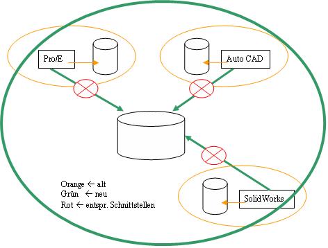

kann mir jemand mal 'kurz' erklären wie das genau mit der Anbindung von verschieden CAD Systemen an SAP funktioniert bzw. kann mir jemand einen guten Link nennen?
Es gibt ja zwei Möglichkeiten CAD Systeme anzubinden.
1. Direktintegration und
2. über ein PDM System.
Was brauch ich bei einer Direktintegration? Mehr als eine Schnittstelle z.B. von .riess?
Und beim PDM System? Wie kommuniziert das PDM mit dem SAP oder mit der CAD Anwendung?
Und für was verwendet man den CAD Desktop genau?
Habe zwar einiges schon gelesen, aber mir fehlt ein Überblick im Kopf.
Kann mir bitte jemand weiterhelfen?
DANKE schon vorab!!

Knoblauch
Sehen Sie sich das Profil von Knoblauch an!   Senden Sie eine Private Message an Knoblauch  Schreiben Sie einen Gästebucheintrag für Knoblauch
Beiträge: 29
Registriert: 21.03.2007
erstellt am: 21. Mrz. 2007 15:09    Editieren oder löschen Sie diesen Beitrag!  <-- editieren / zitieren -->   Antwort mit Zitat in Fett Antwort mit kursivem Zitat    Unities abgeben: 1 Unity (wenig hilfreich, aber dennoch)2 Unities3 Unities4 Unities5 Unities6 Unities7 Unities8 Unities9 Unities10 Unities
Danke,
hab das jetzt mal alles setzten lassen und bin bei der Direktanbindung auf die angehängte Skizze gekommen. Stimmt das?
Und beim PDM wären die grünen Pfeile nur von der DB selbst??

BerndB
Sehen Sie sich das Profil von BerndB an!   Senden Sie eine Private Message an BerndB  Schreiben Sie einen Gästebucheintrag für BerndB
Beiträge: 616
Registriert: 28.09.2001
erstellt am: 22. Mrz. 2007 10:34    Editieren oder löschen Sie diesen Beitrag!  <-- editieren / zitieren -->   Antwort mit Zitat in Fett Antwort mit kursivem Zitat    Unities abgeben: 1 Unity (wenig hilfreich, aber dennoch)2 Unities3 Unities4 Unities5 Unities6 Unities7 Unities8 Unities9 Unities10 Unities Nur für Knoblauch 10 Unities + Antwort hilfreich
Hallo B. Knoblauch,
Ihr habt also ProE, ACAD und SWXSolidWorks.
Wenn Daten an PPS, dann alle.
PPS Ist also SAP.
Also müßt Ihr euch die Anpassungen des SAP Anbieters zur Integration der drei CAD Systeme anbieten lassen und sehen, ob und wie das geht.
Oder Ihr sucht eine PDM, die alle drei Formate unterstützt und die eine SAP Übergabe macht.
Bei PDM kann ich dir hier DBWorks und PDMWorks Enterprise als Lösungsansätze zeigen bzw. anpassen.
Die neue PDMWorks Enterprise kann alle Dateien verwalten, SAP Schnittstelle ist bei einem Kunden in der Entwicklung bzw. Umsetzung.
DBWorks hat zertifizierte SAP Schnittstelle, kann aber ProE nicht mit integrierter Oberfläche in ProE direkt speichern, sondern nur indirekt über Einfügen Dokument. ACAD SWXSolidWorks sind Standard.

Hallo Bernd B.
es ist noch nicht raus, wie die Anbindung stattfinden soll. Zudem ist mir aufgefallen, dass die Skizze nicht wirklich die Situation abbildet. Mein Fehler.
Es ist nämlich so, dass wir 4 räumlich getrennte Datenbanken/Standorte (bis dahin alle Windchill PDMLink) haben, auf denen unterschiedliche CAD-Systeme laufen. D.h. auf eine DB greifen unterschiedliche CAD Systeme zu. (Cadds, Pro/Engineer, AutoCAD Mechanical, AutoCAD Mechanical Desktop, Inventor, EPlan, Protel)
Wenn ich nun die PDMs anbinde, dann hab ich ja immer noch nicht den Zugriff auf die Daten eines anderen Standorts, oder komm ich da doch drauf, wenn man dann über's SAP geht? Oder muss ich dann alles auf eine PDM hinbekommen?
Danke für das Angebot, aber welche Anpassungen meinst du da genau? Vorschlagen kann ich das sonst auf jeden Fall.
Knoblauch

Ups, hab gerade erfahren, dass nur Pro/E verwaltet wird und die anderen in einer Server- Fileablage verwaltet werden (jeweils pro Standort)

zu: Pro/E mit Windchill PDMLink
Zu diesem PDM gibts hier auch ein Forum:
http://ww3.cad.de/cgi-bin/ubb/forumdisplay.cgi?action=topics&forum=Windchill+&number=70&DaysPrune=1000&LastLogin=&mystyle=
Ihr habt also ein PDM mit ProE und SAP.
Also habt Ihr jetzt schon zwei Anbieter, die euch eine Lösung anbieten könnt, bzw. eigentlich nur eine Ergänzung zur jetzigen Lösung. Weitere CAD Anbindungen (ProE <> SWX) werden dort bestimmt nich als Lösung gewünscht. Dadurch versucht meist der ProE Anbieter z.B. alle SWX Lizenzen zu killen, damit Einheitliche Lösung...
Da du hier im SWX Forum bist, gehe ich mal davon aus, dass Ihr in einer Niederlassung SWX habt, oder du ein Externer bist...
Mann muss als wissen, wie eure Ausrichtung in der gesamten Firma ist.
Braucht Ihr eine separate SolidWorks <> PDM Lösung zusätzlich zu
ProE <> PDM oder ein einheitliches System?
Das sind halt solche Fragen...
Lohnt ein Aufwand (gibt es immer) für SWX <> SAP.
Überschneiden sich Werkslösungen mit ProE...
Eigentlich ist es so, dass wir eine Lösung immer einheitlich aufbauen.
Also Z.B.
Sperrung eines Artikelnummernkreises (Material in SAP) für CAD (Egal welches System)
Vergabe dieser Materialien über PDM (Dort Artikelhoheit Benennungen, Materialien..)
Übertragung an SAP zwecks Anlage und Update der Artikel...
Solche Vereinbarungen werden im Rahmen einer Aufnahme gemacht...
Also Ziele definieren...
Die richtigen Leute zusammenholen.
Einheitliche Lösung !!!
Und genau das sind die Sachen, die wir als Lösungskonzept aufstellen un dann auch umsetzen...

Hallo Bernd,
habe da auch schon nachgeschaut, aber noch nicht so das gefunden was ich suche. Vielleicht stell ich auch die falschen Fragen, aber ich arbeite mich gerade erst in das Thema für meine Diplomarbeit ein.... darum frag ich auch manchmal so dumm...
Bin gerade dabei alle Daten der einzelnen Standorte zu sammeln. So habe ich gestern auch erst erfahren, dass bis jetzt Intralink und PDMLink im Einsatz sind.
Oh, ja natürlich haben wir auch SolidWorks.
Also im Endeffekt (so wie ich das bis jetzt mitbekommen habe, bin auch erst seit einer Woche in dem Thema) soll es eine einheitliche Lösung geben. Aber durch meine Recherchen habe ich erfahren, dass es so eine schöne ganzeinheitliche Lösung (z.B. Anbinden aller CAD-Systeme/Standort an eine PDM) vermutlich nicht gibt.
Habe auch schon teilweise Ansätze für die Anforderungen an eine Schnittstelle. Z.B.
-Übergabe Artikelnummer SAP ans CAD
-Übergabe div. Stammdaten (vorwiegend Grunddaten: Grunddaten 1 + 2, werksabhängige Sicht ) CAD ans SAP
- Übergabe Stücklisten CAD ans SAP
- Übergabe Teilestatus (PreProduct, Product) CAD ans SAP
- Übergabe Zeichnung (.tif, .pdf) CAD ans SAP
- Bereitstellung 3D-Viewing-Modell CAD ans SAP
- Abstimmung Change Management mit SAP (Durchgehender Änderungsprozess inkl. Handling aktueller tif, pdf bzw. 3D-Viewables)
- Unterstützung des Entwicklers in seiner täglichen arbeit mit geeigneten Funktionen (Kopieren/Umbenennen von Einzelteilen samt Zeichnung, sowie ganzer Baugruppen)
Unterstützung standortübergreifender Entwicklung unter Berücksichtigung verschiedener CAD-Systeme
- Einfacherer Informationszugriff auf übergreifende Entwicklungsdaten
- Basis für übergreifende Entwicklungstätigkeit (Projektmitglieder aus verschiedenen Standorten)
Wir überlegen uns eben ob wir überhaupt ein PDM System einsetzt oder doch direkt anbinden.
Nächste Woche haben wir wieder ein Meeting zu diesem Thema wo wir dann genaue Ziele definieren.
Vielen Dank schon mal für die ganze Hilfestellungen!
B. Knoblauch
