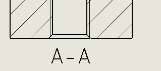

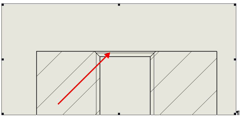

ich bin auf ein Problem gestoßen. Vielleicht kann jemand was dazu sagen.
In der Schnittdarstellung einer Gewindebohrung mit Fase wird der Anfang des Gewindes auf einer Seite mit einer dünnen Linie dargestellt. Auf der anderen Seite fehlt die dünne Linie. Das entspricht der Gewindedarstellung im Modell.
Die dünne Linie ist aber für externe Fertiger verwirrend. Kann man die irgendwie wegbekommen ohne die Gewindedarstellung weg zu haben?
Gruß weinel

Eine richtige Lösung kann ich nicht anbieten, den Effekt habe ich hier auch.
Bei einfachen Teilen hilft's eventuell, wenn du in den Eigenschaften der Schnittansicht unter Gewindedarstellungsanzeige die Option "Entwurfsqualität" auswählst, dann verschwindet die unerwünschte Linie.
Allerdings handelst du dir damit eventuell andere Probleme ein, das hängt von Einzelfall ab.
Und ne richtige Lösung ist das auch nicht...

Hab das mal gerade durchprobiert. Die Linie ist sogar da, wenn man nicht eine Formsenkung einfürgt, sondern einfach nachträglich eine fase drann setzt. Die einzige Möglichkeit, die ich so auf die Schnelle herausgefunden habe, das Problem zu lösen, denn äußeren Ø der Fase/Senkung möglichst klein halten, d.h. Fasen/Senk-Ø = Gewinde-Ø. Zumindest klappte das bei mir.
Nachtrag:
Ich hab mal etwas weiter rumprobiert und herausgefunden, dass der Fehler durch die Gewindebeschreibung kommt. Ich hab mal an das andere Ende der Bohrung eine Gewindebeschreibung angesetzt und da war sie, die Linie war auf einmal auch auf der anderen Seite der Bohrung.
Fazit:
Die fehlerhafte Linie ist immer auf der Seite des Teils, wo nicht die Gewindebeschreibung ist.
Zu guter Letzt:
Ich habe leider nicht herausgefunden, wie der Fehler auf fernünftige Weise behoben werden kann.
