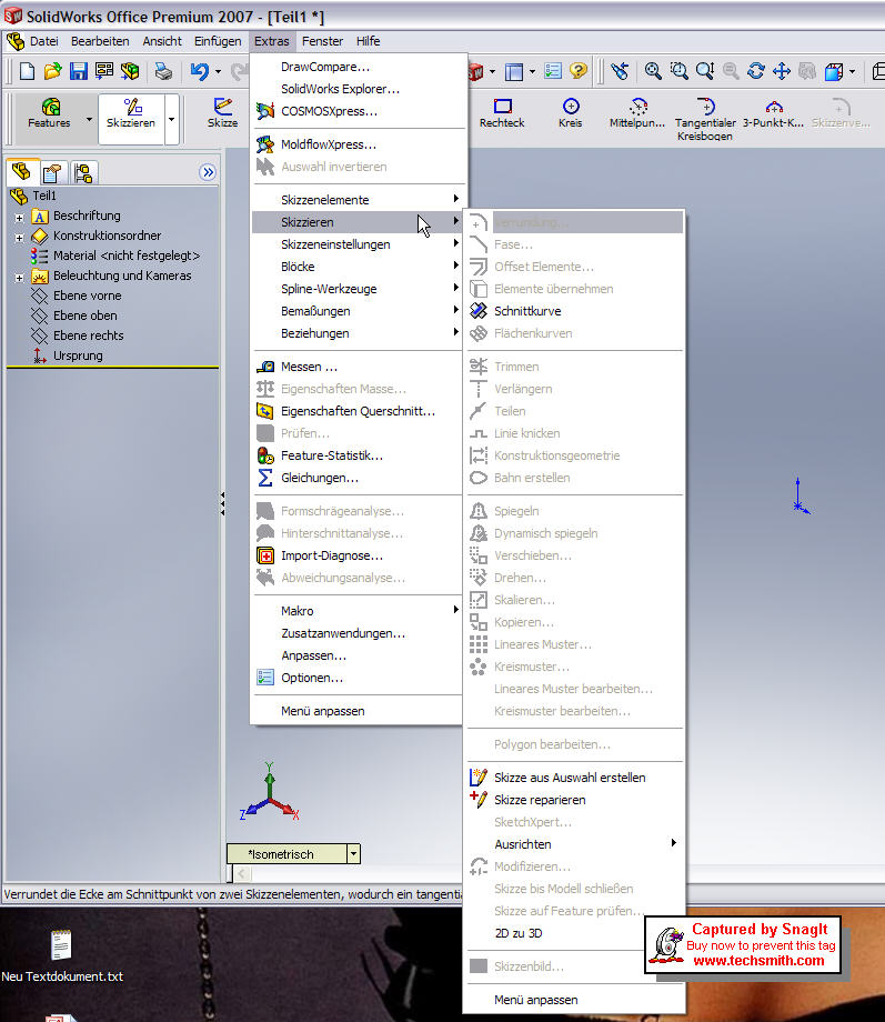

erstellt am: 19. Mrz. 2007 15:31    Editieren oder löschen Sie diesen Beitrag!  <-- editieren / zitieren -->   Antwort mit Zitat in Fett Antwort mit kursivem Zitat    Unities abgeben: 1 Unity (wenig hilfreich, aber dennoch)2 Unities3 Unities4 Unities5 Unities6 Unities7 Unities8 Unities9 Unities10 Unities
Danke für die Antwort, aber komme nicht wirklich weiter - denke da du ne andere Version von SW hast, ist das wieder anders.
Habe aber 2 Screenshots gemacht mit den Befehlen von dir.
Sind im Anhang!
Hoffe du kannst mir nochmal weiterhelfen.
An sowas mit Bild einfügen hab ich auch schon gedacht, aber habe bisher wie gesagt die Funktion noch nicht gefunden.

Zu EINFÜGEN-BILD mußt Du mal ganz unten auf Menü-Anpassen klicken und es sichtbar schalten, dann ist es auch da
Das Skizzenbild-Einfügen ist ja schon zu sehen bei Dir, aber ausgegraut, weil Du gerade keine Skizze geöffnet hast, in die so ein Bild gerne eingebaut werden will

erstellt am: 19. Mrz. 2007 15:45    Editieren oder löschen Sie diesen Beitrag!  <-- editieren / zitieren -->   Antwort mit Zitat in Fett Antwort mit kursivem Zitat    Unities abgeben: 1 Unity (wenig hilfreich, aber dennoch)2 Unities3 Unities4 Unities5 Unities6 Unities7 Unities8 Unities9 Unities10 Unities Nur für Micha HT 10 Unities + Antwort hilfreich
Original erstellt von Micha HT:
[B]Danke für die Antwort, aber komme nicht wirklich weiter - denke da du ne andere Version von SW hast, ist das wieder anders.
Die Hilfe ist nur halb so lustig, wie wenn man weiss auf welcher Version der Hilfesuchende arbeitet
Bezüglich deinem 2. Screenshot
Erstelle mal eine Skizze, und geh dann nochmal in das Menu. Dann wird der 2. letzte Punkt aktiv sein, und du kannst dein Bild einfügen

erstellt am: 19. Mrz. 2007 15:49    Editieren oder löschen Sie diesen Beitrag!  <-- editieren / zitieren -->   Antwort mit Zitat in Fett Antwort mit kursivem Zitat    Unities abgeben: 1 Unity (wenig hilfreich, aber dennoch)2 Unities3 Unities4 Unities5 Unities6 Unities7 Unities8 Unities9 Unities10 Unities Nur für Micha HT 10 Unities + Antwort hilfreich
Hallo Micha,
Du musst als erstes eine Skizze haben,
also z.B. auf "Ebene Vorne" mit RMT und dann "Skizze einfügen" wählen.
Jetzt hast Du die in deinem Bild (sw2.jpg) ausgegraute Option "Skizzenbild" zur Verfügung, also: Extras > Skizzieren > Skizzenbild (vorletzter Menüpunkt)
Dann kannst Du Dein Bild einfügen, Skalierung einstellen etc.

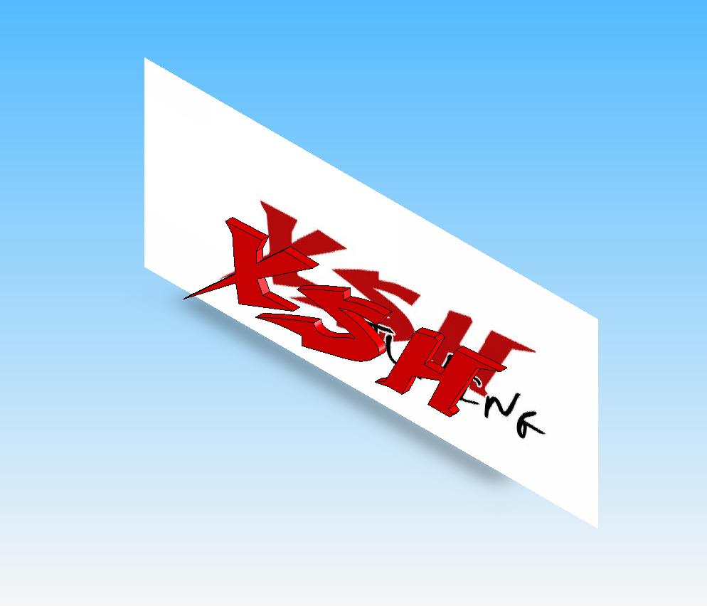

erstellt am: 19. Mrz. 2007 15:58    Editieren oder löschen Sie diesen Beitrag!  <-- editieren / zitieren -->   Antwort mit Zitat in Fett Antwort mit kursivem Zitat    Unities abgeben: 1 Unity (wenig hilfreich, aber dennoch)2 Unities3 Unities4 Unities5 Unities6 Unities7 Unities8 Unities9 Unities10 Unities
Sehr fein
Vielen Dank für die ausführlichen Antworten!
Im Anhang habe ich noch ein Screenshot, wie es gerade aussieht.
Gibt es sonst noch etwas zu beachten bezüglich Größe, etc.?
Weil ich kann das Bildja in der Größe verändern wie ich will. Brauche aber die 100% Option, also dass das Bild in Originalgröße da ist.

erstellt am: 19. Mrz. 2007 16:02    Editieren oder löschen Sie diesen Beitrag!  <-- editieren / zitieren -->   Antwort mit Zitat in Fett Antwort mit kursivem Zitat    Unities abgeben: 1 Unity (wenig hilfreich, aber dennoch)2 Unities3 Unities4 Unities5 Unities6 Unities7 Unities8 Unities9 Unities10 Unities Nur für Micha HT 10 Unities + Antwort hilfreich
Wenn Du nicht dran rumzuppelst bleibt es auch bei 100%, so wie es erstmal in die Skizze reinkommt...

erstellt am: 19. Mrz. 2007 16:09    Editieren oder löschen Sie diesen Beitrag!  <-- editieren / zitieren -->   Antwort mit Zitat in Fett Antwort mit kursivem Zitat    Unities abgeben: 1 Unity (wenig hilfreich, aber dennoch)2 Unities3 Unities4 Unities5 Unities6 Unities7 Unities8 Unities9 Unities10 Unities Nur für Micha HT 10 Unities + Antwort hilfreich
Schriftzug.zip
Eigendlich ist das ganze ja nur ne 5-Minuten-Sache.
Ich war mal so frei. (Step- & Part-Datei für SWX07 im Anhang)
Die Skizzen bedürfen aber schon ein paar Feinarbeiten.

erstellt am: 19. Mrz. 2007 18:44    Editieren oder löschen Sie diesen Beitrag!  <-- editieren / zitieren -->   Antwort mit Zitat in Fett Antwort mit kursivem Zitat    Unities abgeben: 1 Unity (wenig hilfreich, aber dennoch)2 Unities3 Unities4 Unities5 Unities6 Unities7 Unities8 Unities9 Unities10 Unities Nur für Micha HT 10 Unities + Antwort hilfreich
Das auch, aber eigendlich meinte ich die Skizzen. Schau sie dir mal an, da diese nicht voll deffiniert sind. Das war es eigendlich was ich unter Feinarbeit meinte. Die Datei ist aber unter SWX2007 erstellt.
