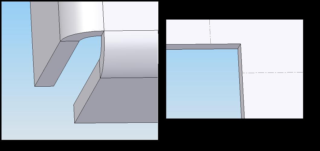

Hier wurden Blechverkleidungen mit SW gezeichnet, und zwar mit dem Button ^EDGE FLANGE^. (zweiter von oben)
Es wurde also direkt aus einem Blech (aus einer Kante) ein neue Seite ^herrausgezogen^.
Das Problem entsteht, wenn man dies bein zwei Kanten macht die sich in einer Ecke treffen.
In realitaet,kommt es hier zur Stauchung des Materials und zu einer scharfen Kante. Was wiederum nach kurzer Zeit zu einem Riss fuehrt.
(SIEHE BILD)
Ich wollt eine Bohrung genau im Schnittpunkt der Biegelinien einfuegen um so einen Radius zu schaffen und einen Riss zu verhindern.

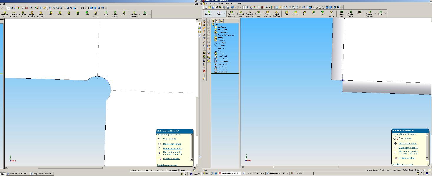

Ich habe es gerade noch mal versucht. Klappt leider nicht.
In dem angehaengten Bild seht ihr das ENTFALTETE Blech mit Bohrung.
Und dann das gleiche Blech GEFALTET, wo die Bohrung nicht angezeit wird.
Wenn ich jetzt das 3D Modell als 2D Zeichnen lasse ist wieder die Bohrung nur im ENTFALTETEN Blech zu sehen.
Hat da jemand eine Erklaerung dafuer, oder noch besser eine Loesung !!!

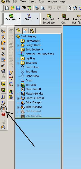

Ich hab dir ein Bild eingefuegt, und den Befehlsbutton mit einem Pfeil markiert.
So haben die es mir hier erklaert.
Der Button heisst hier Flatten.... also flach machen oder so
Danke....

das ist eben der Befehl Abwicklung, also der falsche. Nimm die zwei darüber:
1. Teil im gebogenen Zustand mit "Unfold" = "Entfalten" bearbeiten (den "Boden" als feste Fläche und die Laschen als die zu entfaltenden Flächen anwählen),
2. Bohrungen erstellen,
3."Fold" = "Falten" ancklicken und wieder die entsprechenden Flächen oder Kantungen anwählen.

Wieso so kompliziert, dafür gibt es doch eine Funktion in SWX.
Hab SWX mal kurz auf Englisch umgestellt.
RMT auf die Abwicklung (Flat-Pattern) und Edit Feature anwählen.
--> Add corner-trim anwählen
--> Das Teil abwicklen
--> Fehlermeldung
--> Corner-Trim mit RMT --> Edit Feature
--> Bereich Relief Options anwählen, und die Kante anwählen, bei welcher
    die "Eckborhung entstehen soll.
--> Abwicklung wieder unterdrücken
(Weiss jemand wie man es ohne die Fehlermeldung hinbekommt?)
Das Loch sieht man nur in der Abwicklung
(Ja ich weiss, wurde schon diskutiert). Es sollte aber ausreichen,
da das Teil in der Realität diese Löcher beim Biegen nicht verliert.
