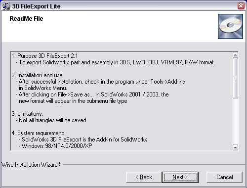

3DS-SW-KonverterDemo.zip
Guck mal, ob das hier mit Deiner im Profil nicht angegebenen Version  funktioniert... Die Demo läßt aber was weg...

also die installation war erfolgreich und scheint zu funktionieren. jetzt muss ich das ganze nur noch ins andere programm reinbekommen, aber das ist ein anderes thema und soll zu einer anderen zeit an einem anderen ort diskutiert werden.
wo bekomm ich denn die vollversion und was kostet der spass?

Wenn Du mal in dem ReadMe-Fenster der Installation den Schieberegler betätigst und alles bis zum Ende durchliest, weißt Du, wo dieses Programm herkommt!
