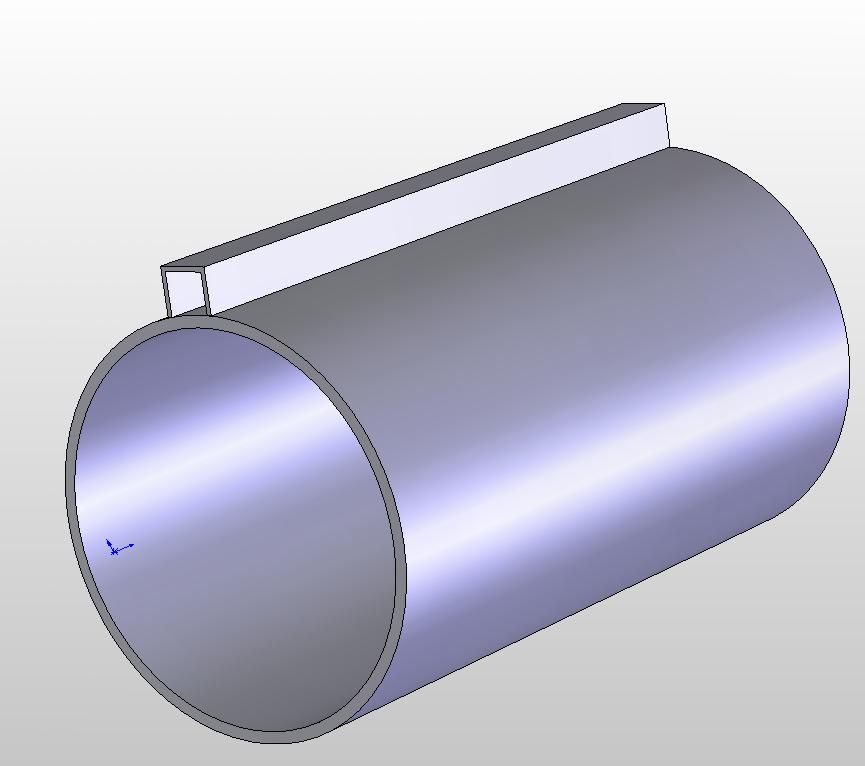

Hallo Leute,
vielen Dank bisher, werde es morgen ausprobieren.
Hier also das Bild. Firewall, dämliche...

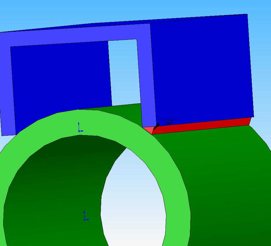

Guten Morgen,
Also das mit den zwei Zylindern aufeinander verschweißen funktioniert anscheinend wirklich nicht.
Aber das C-Profil auf Zylinder ging bei mir (siehe JPG) oder war das nicht so gedacht, wie ich es ausgeführt habe.

Ich habe einfach Kehlnaht gewählt, anschließend die Oberfläche des Zylinders und die untere Fläche (nicht Kante) des C-Profils und es ging ganz einfach.
Hoffe es klappt bei dir auch, da ich mir nicht sicher bin ob es vieleicht wirklich an SWX 2007 liegt.

>>Ich hatte sogar eine Überlappung von 0,02mm
um eine Kantenbildung zu erzeugen, aber, denkste...<<
Die Überlappung führt zu einer Interferenz, aber nicht zu einer Kante!
Für eine Kehlnaht müssen die gewählten Flächen sich berühren; für alle anderen Nahtarten dürfen sie das nicht. Mit meiner oben beschriebenen Methode bekommst Du jede gewünschte Naht hin. Verlange nicht zuviel von einem doofen Assistenten - denen muß man immer alles ganz genau sagen und mehr, als sie können, können sie nicht...

Interimslösung:
Verzicht der Darstellung im 3D-Modell.
Ich mache das alles im 2D mittels Beschriftungen etc.
Ich habe es im 3D hinbekommen, jedoch ist die Darstellung
fehlerhaft. Zwischen der Kehhlnaht und der Aussenfläche Zylinder ergibt sich ein sichtbarer Spalt. Und den sieht man dann auch in der
2D-Ableitung. Das werd ich mal genauer unter die Lupe nehmen wenn Zeit dafür ist. Das 3D-Modell dient bei uns lediglich für die 2D-Ableitung und hat im Produktionsprozess selten Einfluss.
