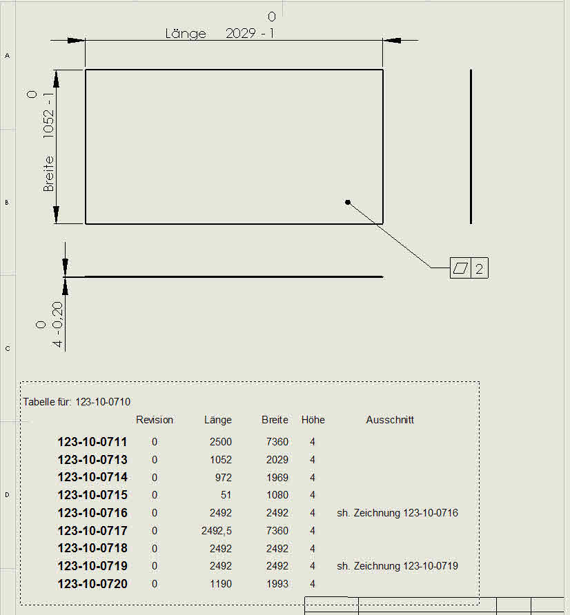

Hallo liebes Forum,
ich möchte auf einer Zeichnung eine Tabelle aller Teilkonfigurationen haben und auch das jeweilige Gewicht anzeigen. Bei den Längen klappt das wunderbar, beim Gewicht wird aber nur sowieso@soundso angezeigt. Kann man auch das Erbebnis dieses Feldes abrufen?
Schon mal danke!

Hallo Martin,
nach einigen Versuchen und Verwünschungen:
Tabelle im Teil automatisch erstellen
zurück zum Teil (das ist wichtig, warum auch immer...)
speichern
Tabelle wieder aufrufen
nach Benennung sortieren (denn die Reihenfolge mischelt sich ?!?)
Spalten, die nicht erscheinen sollen, ausblenden
direkt unter der Überschrift ein Zeile einfügen
übrige Spalten mit den gewünschten Namen beschriften
die Originalzeile mit den Spaltenbenennungen auch ausblenden
Gitternetzlinien ausschalten
Texte formatieren
Bereich festlegen (so wie die Tabelle unter "Tabelle bearbeiten" angezeigt wird, erscheint sie dann auch in der Zeichnung, hat nichts mit dem Druckbereich zu tun!)
Teil speichern
Zeichnung aufrufen
Zeichnungsansicht mit Teil auswählen
Einfügen - Tabelle - Konstruktionstabelle
Die Tabelle ändert sich sogar brav!
Tja, nur das Gewicht, das zur Kalkulations eben auch nützlich wäre, kann ich nicht als Wert anzeigen...
Ideen??
Buli

Wenn Deine Teile so kompliziert, wie auf dem Bild erkenntlich, aussehen, kannst Du über eine Gleichung Volumen mal Dichte ausrechnen; damit ein Maß einer Hilfslinie steuern und das Ergebnis in die Dateieigenschaften bekommen und in der Tabelle anzeigen. Wenn Deine Tabelle Excel ist, geht es gleich in der Tabelle...
Andere Idee: Ordne doch einen einfachen Text mit der Dateieigenschaft Masse hinter der Tabelle an, dann kommt die Masse richtig und steht da, als ob sie zur Tabelle gehören würde...

Masse extra ausrechnen... Naja... Außerdem sind nicht alle Teile sooo einfach.
Masse in Tabelle aufnehmen habe ich natürlich schon gemacht, aber das wirft eben keine Zahl aus sondern einen Buchstabensalat, der auf das Feld hindeutet, wo eine Zahl stehen könnte.
Da komme ich eben nicht weiter.
In der Stückliste wird aus dem Bezug eine Zahl gemacht. Und an die müsste man doch rankommen...

erstellt am: 13. Mrz. 2007 17:26    Editieren oder löschen Sie diesen Beitrag!  <-- editieren / zitieren -->   Antwort mit Zitat in Fett Antwort mit kursivem Zitat    Unities abgeben: 1 Unity (wenig hilfreich, aber dennoch)2 Unities3 Unities4 Unities5 Unities6 Unities7 Unities8 Unities9 Unities10 Unities Nur für Buli1 10 Unities + Antwort hilfreich
Masse_in_Tabelle.zip
Probiere es mal mit dem SP3. Bei mir geht es jetzt! Ist mit der 64-Bit-Version erzeugt

Eine gute Nachricht!

Du könntest die Masse berechnen lassen und als konfigurationsspezifische Eigenschaft eintragen. Mein Makrofeature (Makro Nr. 27 in der Tauschbörse, http://solidworks.cad.de/mm_boerse03.htm  ) berechnet die Masse und trägt sie als benutzerdefinierte Eigenschaft ein, das könntest du auf konfigurationsspezifische Eigenschaften umstricken. Ist natürlich etwas Aufwand.

hi, kann es sein dass du die tabelle einfach nur richtg formatieren mußt?
das wäre eine erklärung für deinen buchstabensalat...
format - standard
einzig auf die einheiten aufpassen, kg oder g
