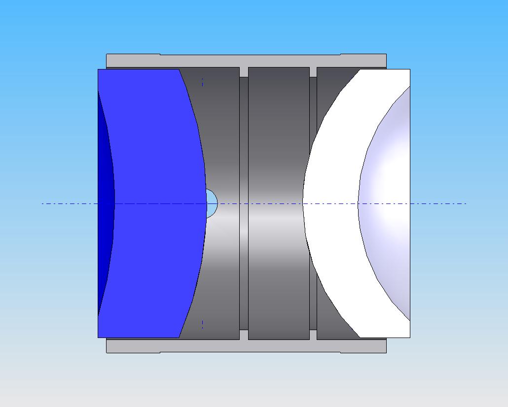

Hallo Zusammen,
würde gerne die Linsen an den Kanten im Innern ausrichten. (Auf Anschlag)
Leider bekomme ich das mit Verknüpfungen nicht hin.
Kann mir jemand weiterhelfen?
Vielen Dank im Voraus.
Luitgard

Hallo Luitgard,
das müßte mit tangential doch gehen??? Wenn nicht es direkt funktioniert (evtl. leichte Winkelfehler??), kanst du auf die Gehäusefläche eine Skizze legen, mit einem Hilfspunkt auf der Kante. Spätestens dann kanst du den Punkt und die Linsenfläche deckungsgleich setzen.
Michael

Danke Michael,
mit dem Punkt als Hilfe hat es funktioniert.
Luitgard
