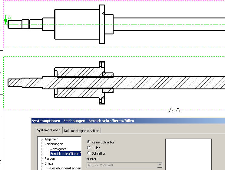

Hi da draussen
Aufgrund einer speziellen grafischen Darstellung eines Schnittes, möchte ich eine Baugruppe so schneiden, dass in dem Schnitt keine Schraffur angezeigt wird. Gibt es eine Möglichkeit einen Schnitt so zu definieren, dass die Schraffuren nicht dargestellt werden? Ok, man kann den Abstand der Schraffur derart vergrößern, dass es so aussieht als hätte das Teil keine Schraffur aber oft bleibt doch noch Stück Schraffur übrig.
Gruß Olli

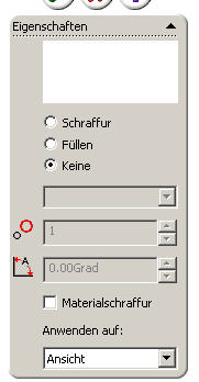

Normalerweise müsstet du "Keine Schraffur" auswählen können.
Klick auf die Schraffur. Links das Aktionsmenue?

Hallo Olli,
Du kannst in der Ansicht jede Schraffur anwählen, und in den Eigenschaften von "Schraffur" auf "keine" umstellen.
Wenn du aber am Modell etwas änderst, oder den Schnitt änderst, weiss ich nicht, ob wie sich diese Definition halten wird. Wenn andere Teile geschnitten werden wird sicher wieder manuelle Handarbeit notwendig werden.
Was natürlich auch geht, wenn du nur eine spezielle Zeichnung erstellen willst, du kannst auf Teileebene in den Dokumenteigenschaften unter Materialeigenschaften die Schraffur auf "keine Schraffur" stellen. Somit wir beim entpsprechenden Teil aber auf jeder Zeichnung bei jedem Schnitt keine Schraffur angezeigt.

Ist schon klar  aber ich würde dies gerne beim Erstellen des Schnitts auf einen Schwung für alle Komponenten machen. So müsste ich jedes einzelne Teil anklicken und den Punkt bei keine Schraffur setzen und bei einer Baugruppe mit ca. 35 Teilen wird das recht mühsam...

voreinstellungen unter optionen mal geschaut?..
Systemoptionen - Bereich schraffieren - auf KEINE stellen..

erstellt am: 07. Mrz. 2007 08:28    Editieren oder löschen Sie diesen Beitrag!  <-- editieren / zitieren -->   Antwort mit Zitat in Fett Antwort mit kursivem Zitat    Unities abgeben: 1 Unity (wenig hilfreich, aber dennoch)2 Unities3 Unities4 Unities5 Unities6 Unities7 Unities8 Unities9 Unities10 Unities
Hab ich auch schon  versucht... er schraffiert aber trotzdem

Stimmt.
Ich hab auch das Problem das er mir meine Ausgewählte Schraffur in den Systemoptionen nie reinmacht sondern was anderes.. muss das auch immer wieder manuell ändern
Sry ich weiss nicht mehr weiter..

Hi Zusammen... ich denke ich habs gefunden
Auf eine Schraffur innheralb der Ansicht klicken, im EigenschaftsManager KEINE und "Anwenden auf" ANSICHT anwählen.
