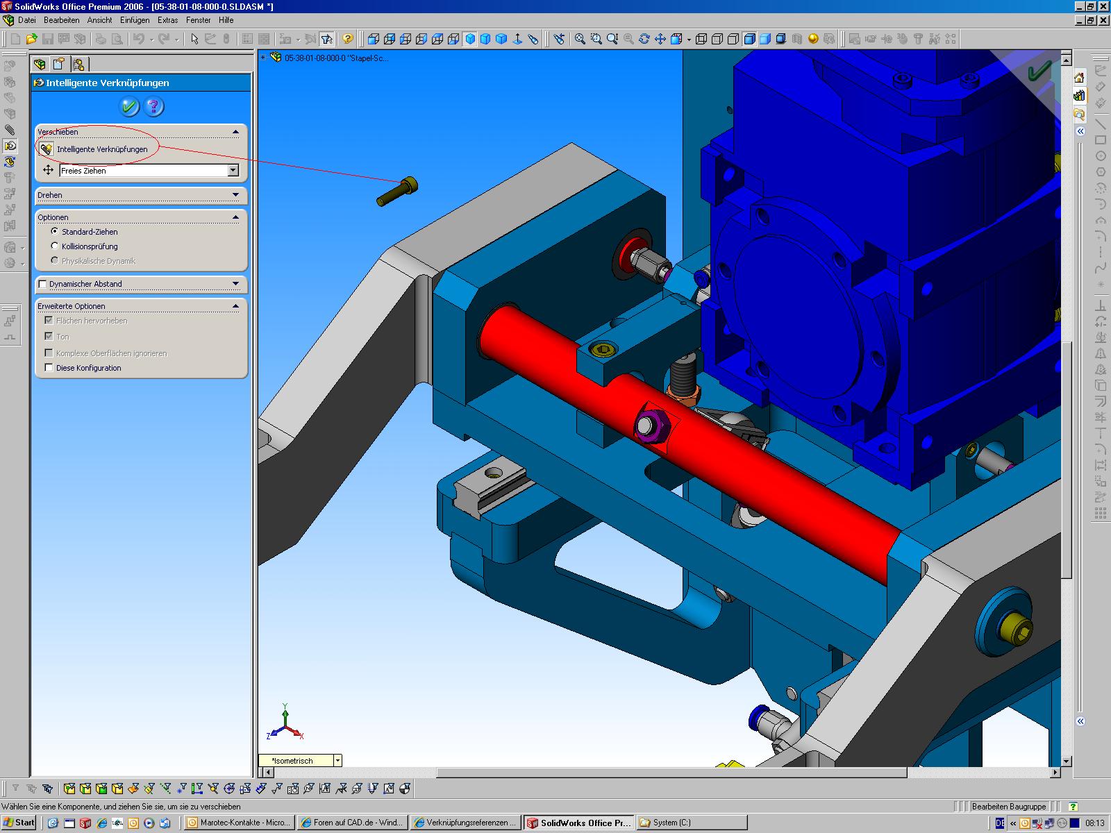

H@llo
Wenn ich ein Bauteil mit einer Verknüpfungsreferenz aus dem WinExplorer oder der Konstr.-Bibliothek in eine BG ziehe, dann springt ne Schraube u.U. in eine Bohrung... Soweit, so gut. Aber wenn diese "Schraube" schon irgendwo in die BG gezogen wurde und dann erst "eingebaut" werden soll, hab ich irgendwie ein Problem
Gab's da nicht mal ne Tastenkombination für? Ich kann mir nicht helfen aber ich bin der Meinung, dass das schonmal funktioniert hat?!
Gruß Michael

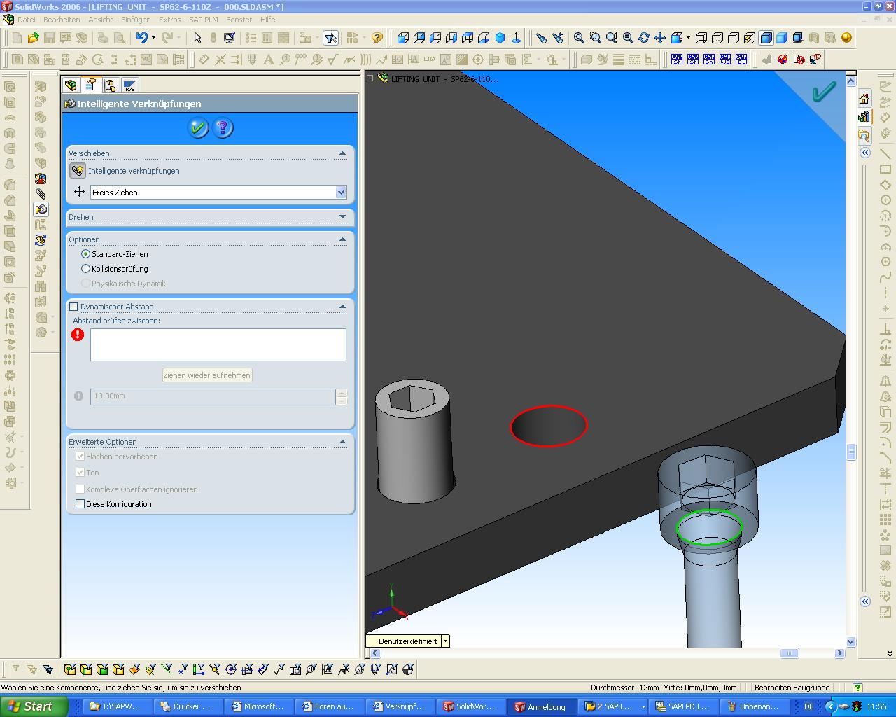

Hi Jan,
wenn du die Schraube aus dem Explorer oder der Bibliothek auf eine Bohrung ziehst, dann erzeugst du sicherlich gleich beide Verknüpfungen, oder?
Und genau das Verhalten hätt ich gern auch dann, wenn ich das im Grafikbereich mache. In deinem Film erzeugst du nur eine Verknüpfung, nämlich konzentrisch. Das kann ich auch

erstellt am: 07. Mrz. 2007 08:21    Editieren oder löschen Sie diesen Beitrag!  <-- editieren / zitieren -->   Antwort mit Zitat in Fett Antwort mit kursivem Zitat    Unities abgeben: 1 Unity (wenig hilfreich, aber dennoch)2 Unities3 Unities4 Unities5 Unities6 Unities7 Unities8 Unities9 Unities10 Unities
die "Intelligenten Verknüpfungen" kann man auch aktivieren, wenn das Teil schon in der Baugruppe enthalten ist. Allerdings befindet sich die Funktion dafür unter Verschieben. Welche Kanten man anwählen muß, sollte eigentlich selbsterklärend sein. Wie im Bild die Klammer mit dem Sternchen wählen, dann per Doppelklick die entsprechende Kante des Teils wählen, daß man plazieren möchte und dann die Kante des
Teils wählen wo das Erstgenannte Teil plaziert werden soll. Ob es dafür auch ein Shortcut gibt ( wie es Jan angedeutet hat) ist durchaus möglich weiß ich aber nicht.

erstellt am: 07. Mrz. 2007 08:22    Editieren oder löschen Sie diesen Beitrag!  <-- editieren / zitieren -->   Antwort mit Zitat in Fett Antwort mit kursivem Zitat    Unities abgeben: 1 Unity (wenig hilfreich, aber dennoch)2 Unities3 Unities4 Unities5 Unities6 Unities7 Unities8 Unities9 Unities10 Unities
Moin Micha
Du brauchst keine Verknüpfungsreferenz.
Ich bekomme auch beide Verknüpfungen (konzentrisch und z.B. deckungsgleich)bei gedrückter ALT-Taste.
Das Problem wird die kleine Verrundung zwischen Schraubenschaft und Schraubenkopf sein! Unterdrücke diese und ziehe das Teil dann mal über die Kante in die Bohrung.
Kann anders nicht gehen, da SW anhand der Kanten die entsprechenden Flächen für mögliche Verknüpfungen sucht und ggf. auch findet.

danke für diese rege Diskussion. Ich hab jetzt folgendes rausgefunden:
Eine Verknüpfungsreferenz die z.B. durch eine Kante definiert ist, kommt scheinbar nur per Drag&Drop aus der Konstruktionsbibliothek oder dem Explorer o.ä. zur Wirkung. Ist das Bauteil schon in der Baugruppe abgelegt, kann diese nicht mehr verwendet werden. (Aber genau diese würde ich gerne verwenden!!!)
Anders sieht das bei Verknüpfungsreferenzen aus, die über ein primäres, sekundäres und tertiäres Referenzelement verfügen und einen Referenznamen haben. Liegen Bauteile, die über diese Information verfügen, schon in der Baugruppe oder werden kopiert, dann können sie nachträglich per Drag&Drop und gleichzeitig gedrückt gehaltener Alt-Taste an deren Gegenelementen positioniert werden. Vorausgesetzt, dass auch hier eine gleichwertige Verknüpfungsreferenz vorhanden ist.
Anbei ein kleines Video zur Verdeutlichung.
Okay, das funktioniert aber eigentlich würde ich dies gerne mit den Standard-Verknüpfungsreferenzen machen...

Hallo Michael,
wie schon gesagt, auch wenn ein Bauteil schon in der BG eingefügt ist und Du möchtest die zwei Standardverknüpfungen machen (lassen) dann wie schon oben beschrieben vorgehen, dann sind sofort die zwei Verknüpfungen Konzentrisch und Deckungsgleich erzeugt (s. Bild). Voraussetzung eine gemeinsame Kante für die deckungsgleiche und konzentrische Fläche an beiden Teilen. Problem wäre z.B. ein Radius. Kann man aber auch noch umgehen.
