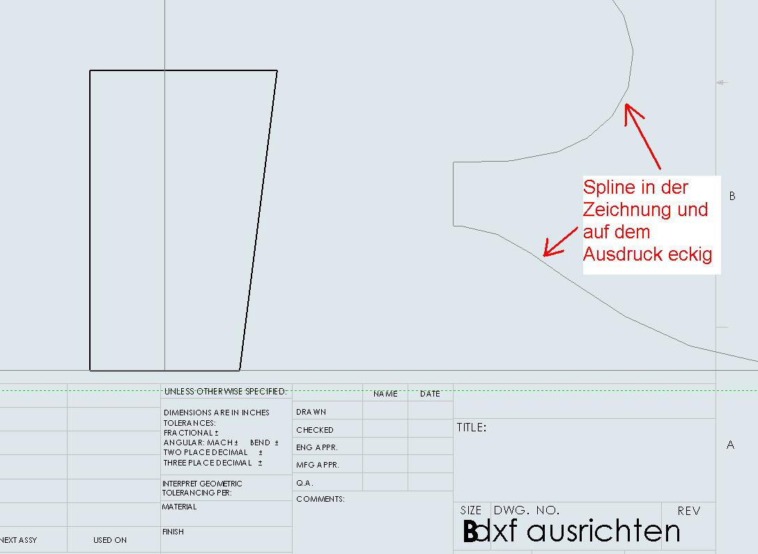

wir haben ein Problem mit DXF Dateien.

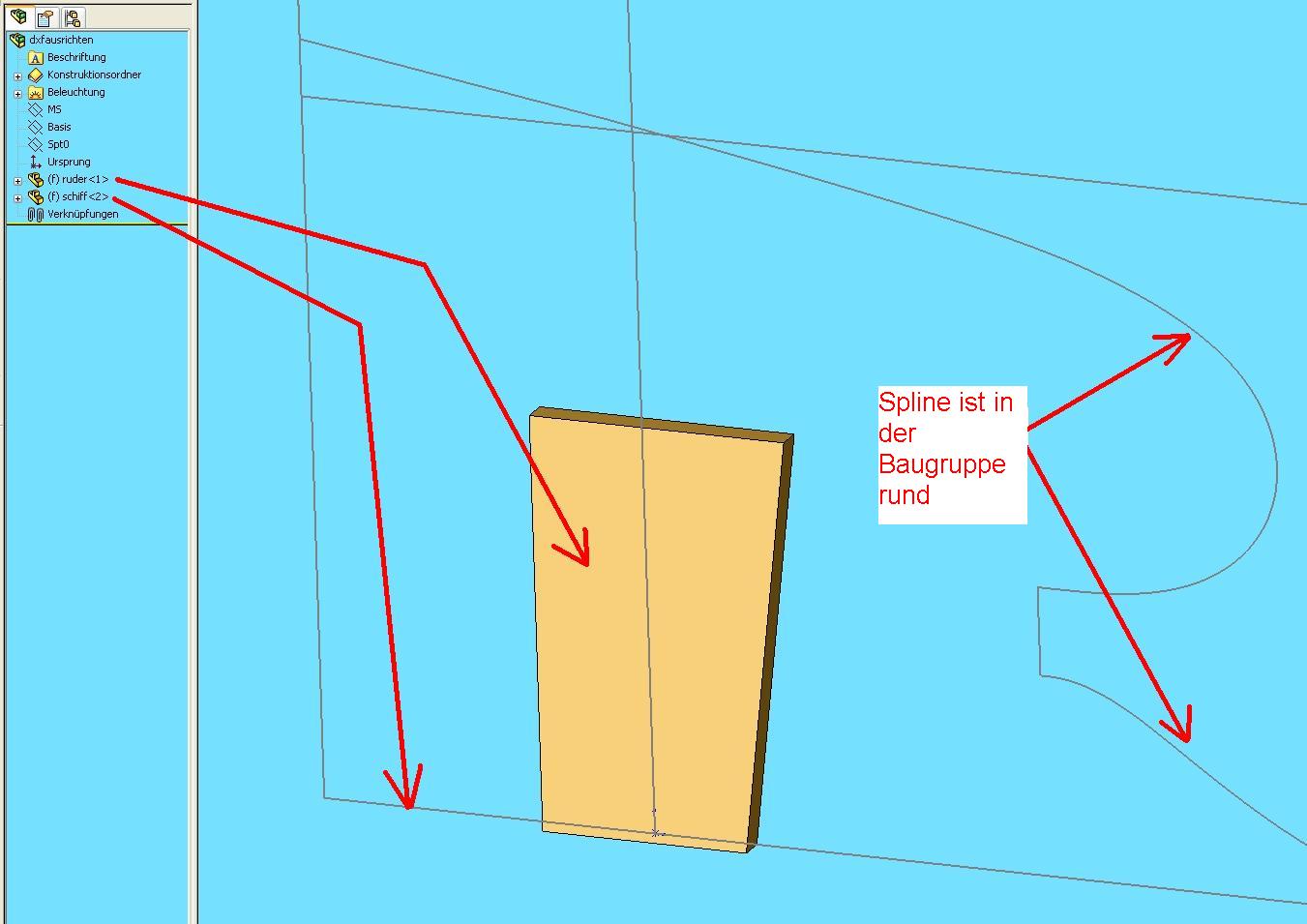

Wir bekommen vom Kunden oft Modellkonturen als DXF Datei in der die Kontur meistens aus Splines besteht. Wir erstellen aus dem DXF File immer ein eigenständiges Teil und binden es in die Baugruppe mit ein.
Nun zum Problem, die Splinelinien sind auf der Zeichnung und im Ausdruck immer eckig.
Hat jemand von Euch eine gute Lösung?

Hallo Jens,
das ist evtl. nur ein Darstellungproblem. Verbessert sich deine Bildschirmdarstellung wenn du den Schieberegler bei -Extras Optionen Dokumenteigenschaften Bildqualität- in Richtung hoch ziehst?
Wenn du das Splineelement in deine übernommenen Kontur anklickst erscheint anstelle des Featurebaums die Elementbeschreibung. Steht dort etwas von Spline, oder wird der mit Linien nachgebildet?

vielen Dank für die Hilfe,
@ Jonischkeit
Dein Tip mit der Bildschirmdarstellung hat eine kleine Verbesserung gebracht. (Im Featurebaum sind die Linien Splines)

Hallo Jens,
und ich dachte schon, du hättest das echte Problem mit lauter Minilinien. Die Zeichnungsdarstellung kanst du noch verbessern, wenn du im Druckmenue die Option "Zeichenansichten von Entwurfsqualität in hohe Qualität umwandeln" anwählst.
Michael

Hallo Michael,
das wars was gesucht wurde, manchmal ist man blind auf den Augen.
vielen Dank an Euch
