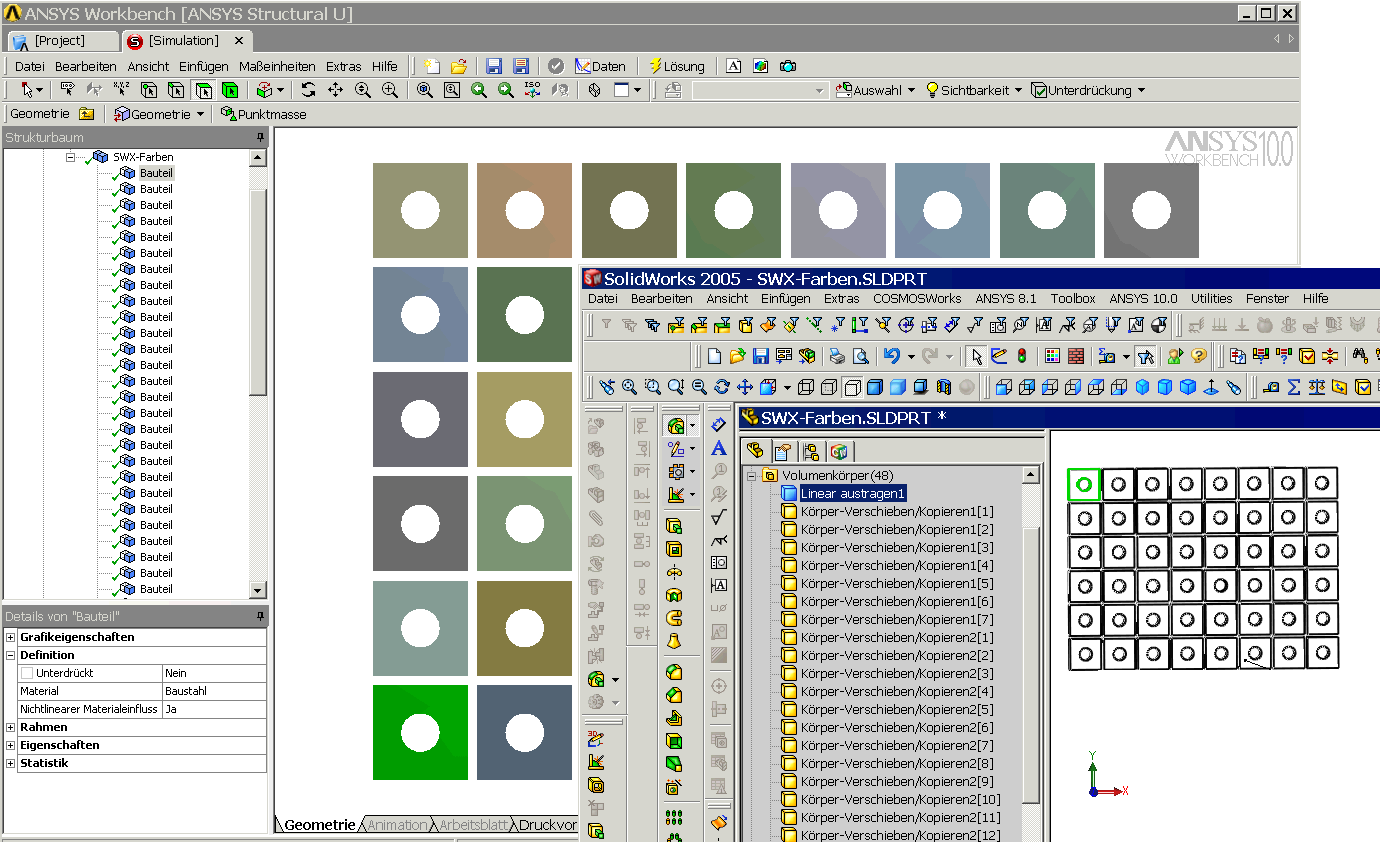

ja ich habe seit 2003 Erfahrungen mit Solidworks+Workbench
=> positiv: beide haben paraSolidKern, also KEIN STEP verwenden!
negativ: Parametrie setzt oft aus => zu unrobust, ich gab es auf
beachte:
1.Direktimport von Sw nach Workbench ergibt RIESIGE dsdb!
(kann bei 10MB -part bis gecleante 40MB dsdb geben!)
2. Designmodeler macht nur Sinn, wenn Du auf Nachbearbeitung
  Baugruppen etc. angewiesen bist, sonst 2x Update-fehler möglich!
3. Wo merkst Du es schnell:
  wenn die Reihenfolge der Volumen falsch wird, siehe Bild
4. wenn Du einfache Berechnungen hast, schau Dir mal Cosmos Works an!
5. wenn Du weitere tipps brauchst, schreib mir ein email..
  Der Support kennt meine Probleme seit 2003, aber macht mir
  keine Hoffnung (angeblich "sperrt" sich Solidworks)
