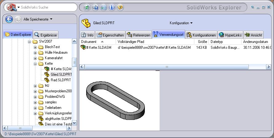

Es geht doch mit dem SW-Explorer: Auf der linken Seite stellst Du im Datei-Explorer Deine Datei ein und auf der rechten Seite hast Du eine Registerkarte "Verwendungsort". Wenn Du darauf gehst, wird in den Ordnern, die Du in den Optionen (ganz oben Symbolleiste-mittlere Taste) hinterlegt hast, gesucht, welches Dokument Dein Teil referenziert. Steht übrigens auch in der Hilfe zum SW-Explorer!

danke. das weiss ich soweit. nur bei uns sucht der eeeewig... da unsre projekttordner so riesig sind :-( (über 4000 bzw 8000 objekte)
