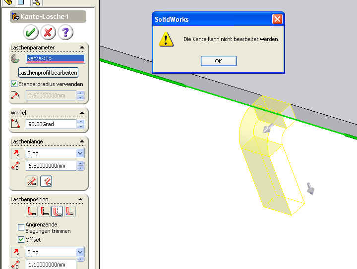

Hallo Forum,
ich möchte gerne meine Lasche auf einer anderen Kante ansetzten. Wenn ich das Feature bearbeite und mit RMT das Auswahlfeld (direkt unter dem Wort Laschenparameter) selektiere, bekomme ich ein Menue Auswahl aufheben bzw. Kante löschen. Leider führe beide Wahlmöglichkeiten zum Fehler "Die Kante kann nicht bearbeitet werden".
Gibt es eine andere Möglichkeit die Lasche zu versetzen, als das ganze zu löschen und neu aufzubauen?
Fläche verschieben geht in meinem Fall nicht. Um einen eigenständigen, verschiebbaren Körper daraus zu machen fehlt die Option "Ergebnis verschmelzen", da Blechteile nicht mehrkörperfähig sind. Abgesehen davon daß diese Verschiebungen schwer nachvollziehbar sind. Wo bleibt die Durchgängigkeit der Funktionen?

Meines Wissens nicht, da SWXSolidWorks ja an dieser Fläche eine Skizze erstellt (die erste Kante kannst du nicht abwählen, die anderen schon, da diese keinen Bezug auf die Fläche haben)

hmm... sowas hatte ich auch schon. und soweit ichs rausgefunden habe geht das nicht... du kannst es natürlich auch so machen dass du die 1. kante so lässt und die 2. dahin machst wo du es brauchst... und dann die 1. kante "wegbe********n" als flächen löschen, oder wegschneiden...
aber es ist IMHOIn my humble oppinion (Meiner Meinung nach) geschickter immer 1 kante pro feature zu erstellen....

Probier mal folgendes:
Vor dem Lasche-Feature an die Kante die Du abwählen willst, eine Fase anbringen, dann das Lasche-Feature bearbeiten und eine neue Kante wählen.
Danach die Fase wieder löschen.
Eigentlich eine gute Idee, doch bei mir verliert SolidWorks die Skizze, und erstellt eine neue Skizze, wie wenn man eine neue Lasche definiert.
Man kann leider nicht alles haben.
Zumindest bleiben die anderen Lascheneigenschaften wie Offset, Winkel und Typ etc. erhalten.
