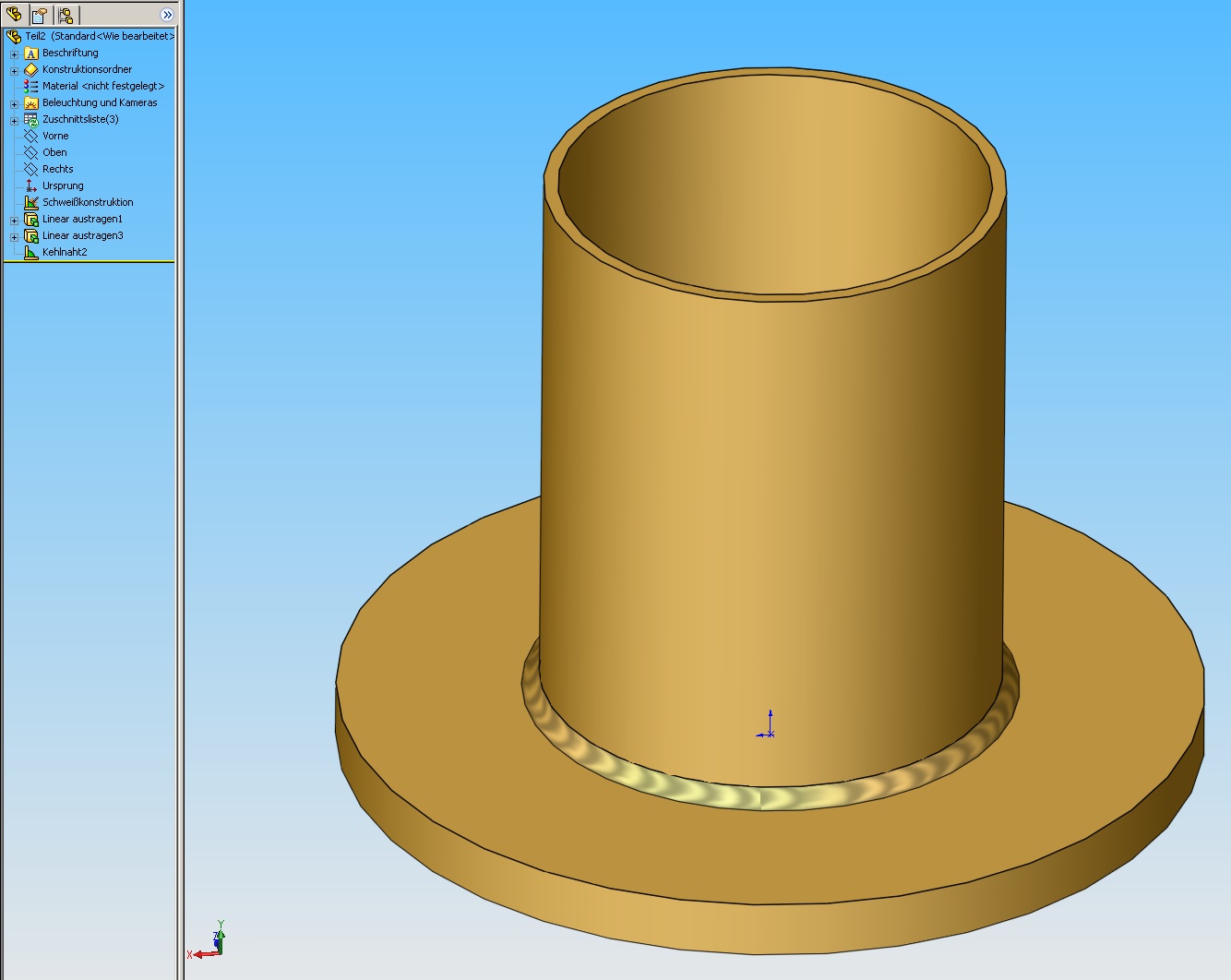

Ich habe eine frage, wie würdet iht am rohr und an einem flansch eine Schweßnaht anlegen.
Beim Einlegen einer Kehlnaht möchte das Feature nur planare Flächen haben. Habe es jetz mit einer Fase und einer Textur versehen. Gibt es da noch andere Wege. Wäre euch dankbar.

Hallo Knot,
spar Dir das modellieren im 3D, auf der Zeichnung das entsprechende Schweißzeichen einfügen und gut, alles andere kostet nur Rechenleistung.

Hallo Knot,
wenn Du es modellieren willst, erstellst Du den Flansch, dann das Rohr, die Teile nicht miteinander verschmelzen und dann geht auch das Kehlnaht Feature. (siehe Bild)
Gruß HaPe

hier noch ein Bild vom Featurebaum.

Hallo HaPe
Hab gerade ddeine Vorgehensweise nachgestellt, und siehe dar klappt ja wunderbar. Du hattest ja letztes mal mir bei der mustererstellung von Körpern/Feature geholfen und wieder war es das kleine Häcken" Verschmelzen ". scheint mir langsam wichtig zu sein das verschmelzen, so habe ich auch gerade festgestellt das man nicht so leicht die gewünschte Fase erstellen kann bzw. man muss das voherige feature verschmelzen, lassen sonst geht die Fase nur auf die Stirnseite des aufgetragenes Rohrs. Was man alles noch dazu lernt Besten dank
Eine Frage noch as der Arbeistspeicher bei Feature erstellung mehr leisten muss ist mir klar geworden. Habe gerade Das Rohr mit Kehlnahtfeature und eins mit Fase( Textur) erstellt erstellt und abgespeichert. die Datein unterscheiden sich nur in ca. 20 KB. Wird ein Teil mit Feature größer als eins ohne ?
