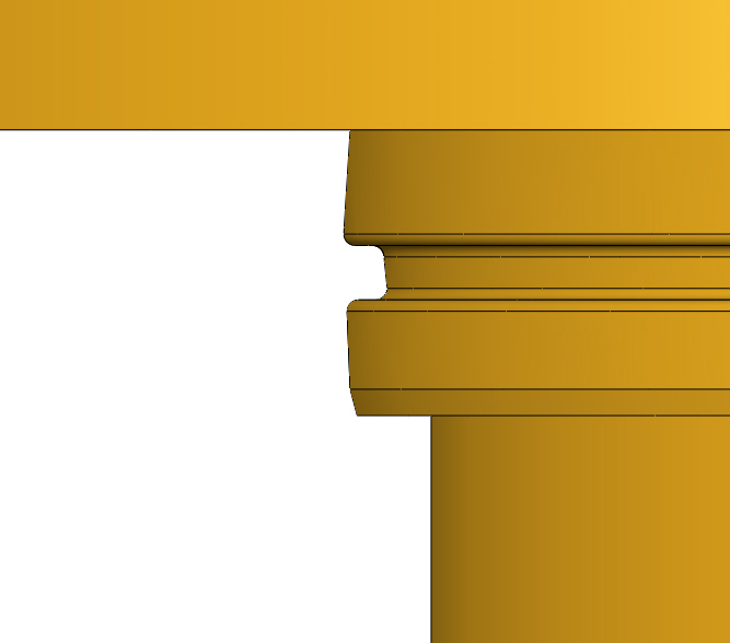

Habe hier ein Teil von einem Kollegen bekommen, da wird die Grafik nicht besonders toll dargestellt.
Eigentlich sollte bis auf die Fahse udn die Radien alles rechtswinklig sein.
Auf der Zeichnung wird es richtig gerechnet.
Probiert mit Graka
Nvidia FX3000 Treiber 6.14.10.7756
Nvidia FX560  Treiber 6.14.10.8426
Datei liegt bei.
Hat das sonst noch jemand auf SWX2006 (ev. SP5)
Mike

Hallo Mike,
ja, das sieht bei mir ganz genauso aus!
Ich meine auch ich hätte ähnliches auch schon ab und zu bei meinen Modellen gesehen. (Ich habs dann aber wohl ignoriert, weil es ja nur recht kleine Details betraf).

Hi Mike,
kann das ganze auch bestätigen, Anzeigefehler tritt bei mir auch auf

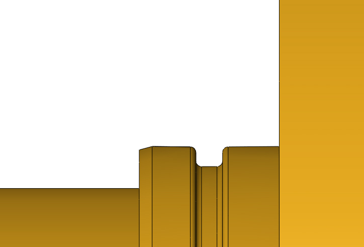

Ist ja ein Interresanter Effekt!
Wenn ich dieses Teil senkrecht darstelle, ist es "verbogen", wenn ich es waagerecht darstelle sieht es gut aus!
Scheint eine verzerrung in eine Richtung zu sein.

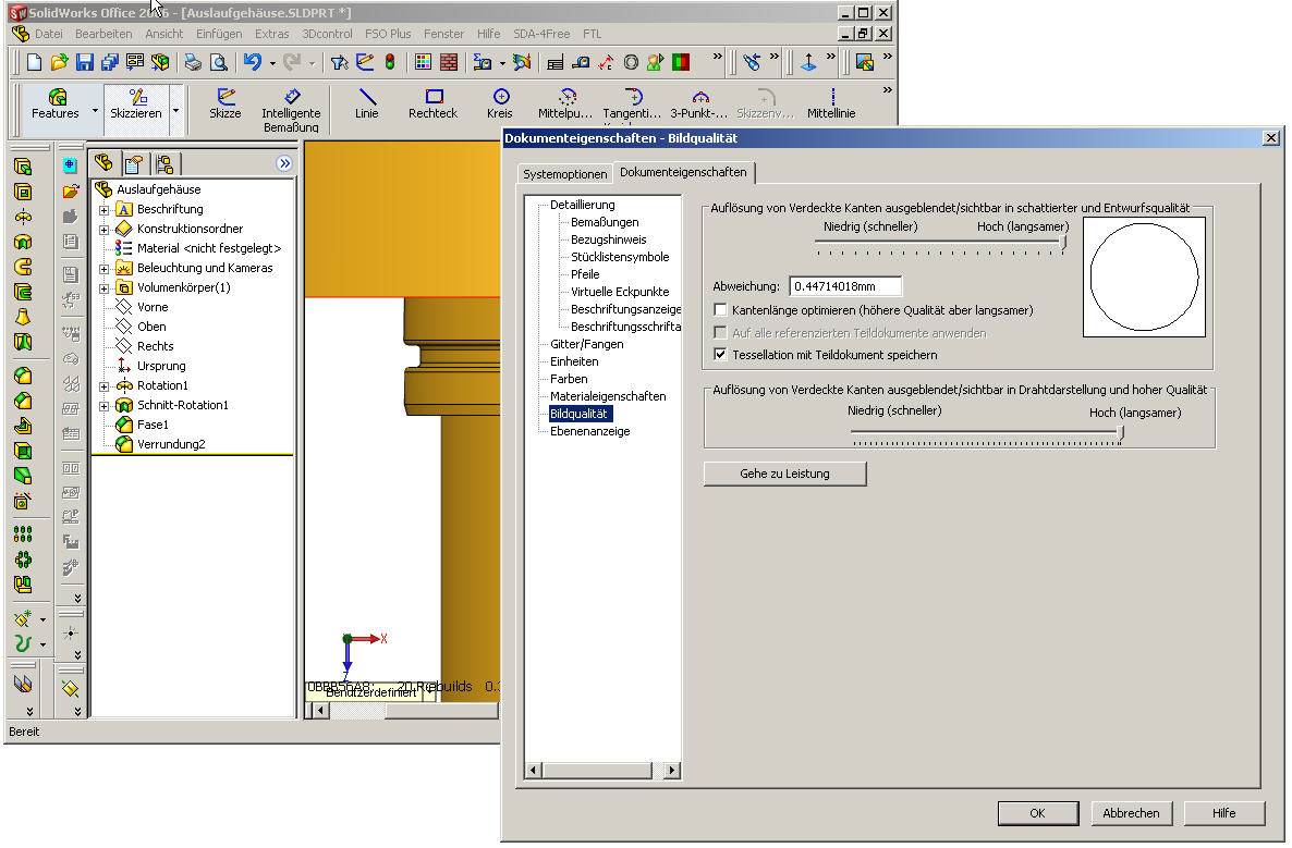

Hallo Mike
Wenn du in den Dokumenteigenschften, unter Bildqualität, beide Schieber auf "Hoch" stellst, zeigt SWXSolidWorks es "richtig" an.

Schaut bei mir (SWX07 SP2.2) genauso aus. Bildqualität hoch, dann schauts besser aus.

Das mit der Bildqualität hochschrauben, das ist zwar gut aber bei Baugruppen mit ca. 500 Teilen, geht der Rechner in die Knie.

Hab mal das Teil nachmodelliert (könnt ja an der SWXVersion liegen). Sieht dann immer noch genauso aus.

ist ein ganz lustiger Effekt, aber doch wohl sehr abhängig von der Geometrie und dem Blickwinkel. Es passiert bei mir auch, aber nur wenn ich das im schattierten Modus habe, HLR/HLG alles gerade. Wenn ich die schnellen Kanten einschalte wieder daneben, aber dann rechnet die Grafikkarten ja auch "ihre" Version der facettierten Daten.
Wenn ich damit rumspiele bekomme ich eine ordentliche Darstellung solange ich den letzten 1mm-Radius (Verrundung 2) weglasse, also unterdrücke; sobald der wieder mitspielt bekomme ich in jeder Lage, in der ich nicht genau normal auf die grundlegende Skizze schaue diese Verzerrung.
Allerdings ist das auch der Grenzbereich der Darstellung; dieser 1mm Radius liegt in Bezug auf die längste Ausdehnung (1327) deutlich unter der 1 Promillegrenze, und da passieren schon mal öfter solch merkwürdige Dinge.
BTW: Quadro FX1300, Treiber 67.22, SolidWorks 2007 SP2.0, sowohl im Software OpenGL Modus als auch "normal"
Ob es allerdings auf meiner Prioritätsliste wirklich so weit oben stände, das bei einer Einzelheit, die kleiner als ein Tausendstel der Ausdehnung ist, das auch noch bei jedem Zoomfaktor und Ausrichtung korrekt dargestellt wird, würde ich mich einem kurzen, knappen "wohl-eher-nicht" beantworten

Wie Stefan schon geschrieben hat, so schlimm ist der Fehler nicht. Wir haben zwar auch noch andere Teile, welche von den Dimensionen nicht so extrem sind, und ähnliche Effekte aufweisen.
Beim Teil hier im Thread sieht man den Fehler aber auch, wenn man die Länge des Teil von 1372.5 auf 130mm reduziert, und den Radius und die Fase unterdrückt oder löscht.
In erster Linie ging es mir darum, ob es an der Graka oder am Treiber liegt. Dies scheint aber nicht der Fall zu sein.
