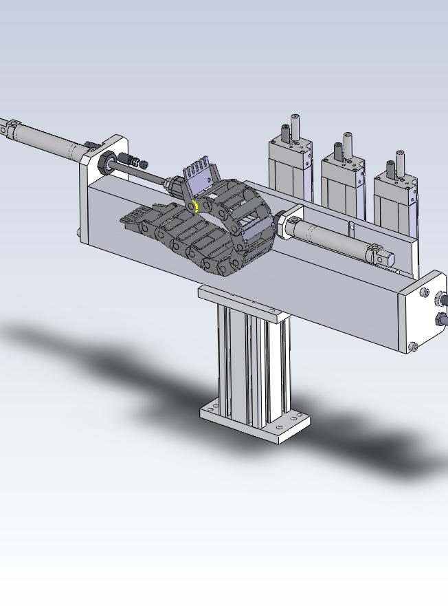

Tach auch,
kann man eine Energiekette so aufbauen das sie sich mit bewegt wenn man die Lineareinheit flexibel setzt? Soll heissen ich habe eine lineare Bewegung an der eine IGUS energiekette anmontiert ist. Die Lineareinheit habe ich mit Limit Abstand in der Baugruppe flexibel gesetzt. Jetzt möchte ich das die Kette diese Bewegung relativ naturgetreu mitmacht. Ich möchte aber keine Animation starten.
Einer eine Idee?

erstellt am: 20. Feb. 2007 12:42    Editieren oder löschen Sie diesen Beitrag!  <-- editieren / zitieren -->   Antwort mit Zitat in Fett Antwort mit kursivem Zitat    Unities abgeben: 1 Unity (wenig hilfreich, aber dennoch)2 Unities3 Unities4 Unities5 Unities6 Unities7 Unities8 Unities9 Unities10 Unities
Das habe ich schon getan. Das Problem ist ja das die Kette zwar frei beweglich ist um die Gelenkpunkte aber ich nicht in der Lage ein abrollen der Kette zu erzwingen so wie es in der Praxis geschieht. In der Regel läuft die Kette ja über eine Gleitschiene oder Wanne ab. Dazu benötige ich ja die flexibel gesetzte Baugruppe der Kette nur das alle Gleider sich um den Gelenkpunkt frei bewegen können ohne Abhängigkeit. Die Quizfrage lautet also wie kann ich bewirken das die felxibel gesetzte Kette in der Oberbaugruppe einer linearen Bewegung folgt?

erstellt am: 20. Feb. 2007 13:09    Editieren oder löschen Sie diesen Beitrag!  <-- editieren / zitieren -->   Antwort mit Zitat in Fett Antwort mit kursivem Zitat    Unities abgeben: 1 Unity (wenig hilfreich, aber dennoch)2 Unities3 Unities4 Unities5 Unities6 Unities7 Unities8 Unities9 Unities10 Unities
Leistungsmäßig kein Problem da nur wenige Kettenglieder benötigt werden. Ich habe drei Stellungen darzustellen das kann ich auch ganz einfach über drei Konfigs machen. Was Sinn macht oder nicht spielt für mich nicht die Rolle sondern machbar ja oder nein. Man kann sich immer behelfen ich möchte ja nur die Technik verstehen falls die Forderung im Raume steht. Musstest Du schon einmal Produkte einem Kaufmann darstellen? Schicki Micki oder nicht aber lässt sich besser verkaufen als wenn man sagt "jetzt müssen Sie sich vorstellen daß das hier dreht und der hier schiebt,....usw." Wir haben mal eine komplexe Maschine mit dem Animator erstellt, hat uns 2 Wochen gekostet für ein popeliges Avi-File aber der Einkauf war begeistert bei der Präsentation.

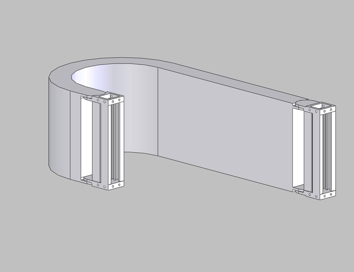

erstellt am: 20. Feb. 2007 14:55    Editieren oder löschen Sie diesen Beitrag!  <-- editieren / zitieren -->   Antwort mit Zitat in Fett Antwort mit kursivem Zitat    Unities abgeben: 1 Unity (wenig hilfreich, aber dennoch)2 Unities3 Unities4 Unities5 Unities6 Unities7 Unities8 Unities9 Unities10 Unities Nur für Carenata 10 Unities + Antwort hilfreich
KettefuerForum.zip
Ich mach die Ketten so..
bin eingentlich glücklich damit...
Ist aber nicht wie eine BG beweglich..
Braucht aber keine Rechnerleistung (im Vergleich  )
Chris

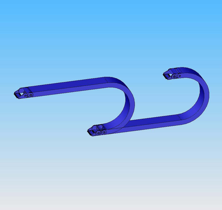

erstellt am: 20. Feb. 2007 15:39    Editieren oder löschen Sie diesen Beitrag!  <-- editieren / zitieren -->   Antwort mit Zitat in Fett Antwort mit kursivem Zitat    Unities abgeben: 1 Unity (wenig hilfreich, aber dennoch)2 Unities3 Unities4 Unities5 Unities6 Unities7 Unities8 Unities9 Unities10 Unities Nur für Carenata 10 Unities + Antwort hilfreich
Hallo Carenata,
Ich löse das jeweils mitAnfangspunkt und Endpunkt.
Siehe Anhang.
Gruss Mc Trimm
