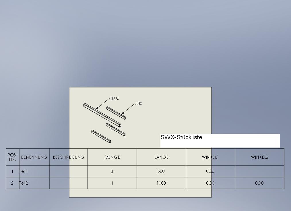

Gutem Morgen zusammen,
folgenden Frage,
Strukturbauteile sind genial soviel mal vorab.
Ein Gestell aus diesen Dingern (Einzelteil mit Schweisskonstruktion) erstellt und dann die Zuschnittsliste eingefügt... alles Tip Top!! Alle Längen Winkel und Bezeichnungen sind da..
NUUUUR... wenn ich eine andere Form der Modellierung wähle. => Pro Datei nur ein Vierkantrohr und diese verknüpfe ich dann in einer Baugruppe, dann hab ich folgendes Problem.
Ich kann dann keine Zuschnittsliste einfügen.
Was möglich ist ist eine "normale" Stückliste oder eine auf Excel basierte Stückliste.
Das Problem ist jetzt aber nur das ich nicht auf die Eingenschaften des Zuschnittselementes zugereifen kann, bzw. ich kann diese Eingeschaften nicht zur DATEIEIGENSCHAFT machen oder kopieren...
WICHTIG.. ich hab dann pro Datei nur einen Körper = Zuschnittselement...
Ich danke euch für eure Hilfe schon jetzt...

Kopier die die Werte+Namen in die Benutzerdefinierten Eigenschaften (weiß jetzt aber nicht wie es sich dann bei Änderung der Zusschnittselementnamen verhält[wird sich aber bestimmt ein Makro schreiben lassen])

Das hab ich probiert..
1. werden diese Namen dann nicht in meine Stückliste übernommen.
2. Sie werden nicht mitgeändert..
3. So was wie ein Macro wäre geil... Nur ich bin zu blööd dazu..
Sonst gibts keinen Weg??
PS: danke dir!!

erstellt am: 20. Feb. 2007 10:39    Editieren oder löschen Sie diesen Beitrag!  <-- editieren / zitieren -->   Antwort mit Zitat in Fett Antwort mit kursivem Zitat    Unities abgeben: 1 Unity (wenig hilfreich, aber dennoch)2 Unities3 Unities4 Unities5 Unities6 Unities7 Unities8 Unities9 Unities10 Unities Nur für Kranbauer 10 Unities + Antwort hilfreich
Also mit der SWXSolidWorks-Stückliste funktioniert es, mit der Excel-basierten Stückliste funktioniert es nicht (Anbei ein Screenshot wie es funktioniert)

Du kannst jedes Mass (somit auch Winkel) in einer Dateieigenschaft wiedergeben (ändert sich mit dem Modell mit, auch wenn eine Kopie des Teils mit einem anderen Namen erstellt wird).
Die Dateieigenschaften lassen sich in einer Stückliste darstellen.
Die Eintragung in den Dateieigenschaften ist dann z.B. "D1@Skizze2"
Somit ist es wichtig, dass eine saubere Vorlage erstellt wird, und anschliessend nur noch die Masse veränert werden. Wird ein Mass welches in den Dateieigenschaften verknüpft ist gelöscht und neu erzeugt, muss auch das Mass neu Verknüpft werden (gleiches gilt für Masse welche am Featrue hängen (z.B. Winkel einer Ebene für den schrägen Zuschnitt).

erstellt am: 20. Feb. 2007 11:08    Editieren oder löschen Sie diesen Beitrag!  <-- editieren / zitieren -->   Antwort mit Zitat in Fett Antwort mit kursivem Zitat    Unities abgeben: 1 Unity (wenig hilfreich, aber dennoch)2 Unities3 Unities4 Unities5 Unities6 Unities7 Unities8 Unities9 Unities10 Unities
@Wildcat,
versuch jetzt aber bitte mal ein anderes vierkantrohr draus zu ertsellen.. (Strukturbauteil..)
Die Eingeschschaften des Zuschnittselementes sind immer richtig und aktuell (bei mir)
Die Dateieigenschaften aber nciht, und bei dir??
@Mike..
mein Problem ist eben das ich mit dem vorhandenen Arbeiten möchte und nix neues machen mag
Chris
EDIT:
das Problem was ich eben hab ist folgendes..
Ich mach aus den zb 40x40x4 Rohr ein grösseres.. dann schreibt mir SWXSolidWorks die Skizze um zb. Skizze 12 statt Skizze 11,
und dann sind die Eingeschaften im Nirvana... weil eben der "link" dann nicht mehr da ist...

Original erstellt von Kranbauer:
Ich mach aus den zb 40x40x4 Rohr ein grösseres.. dann schreibt mir SWX die Skizze um zb. Skizze 12 statt Skizze 11,
Das macht SWX bei dir? Löschst du die alte Skizze und erstellst dann eine neue oder wie. Wenn ich eine Skizze ändere z.B. Skizze mit zwei Quadraten welche das Profil 40x40x4 darstellen ändern auf zwei Quadrate welche das Profil 50x50x5 darstelle, ändere ich zwei Masse, der Skizzenname wird dabei nicht beeinflusst.
Oder verstehe ich was falsch?

Ich ändere nicht die Skizze ab, sondern ich hab ja ein Strukturbauteil gemacht.
Da geh ich dann auf Feature bearbeiten und nehm dann aus der Lsite das 100x100x10 zb.
Dann hab ich ne neue Skizze drinnen da die Skizzen aus den LibFeatureParts kommen..
