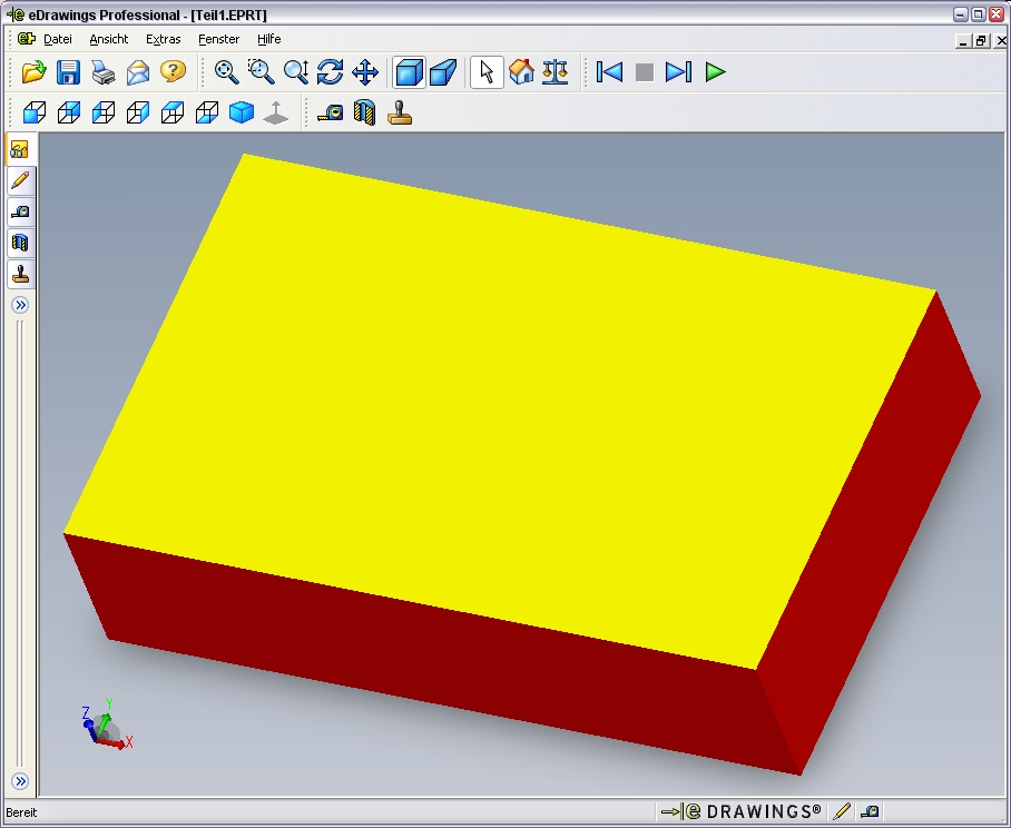

Ich habe hier ein Einzelteil, bei dem der Körper rot eingefärbt wurde. Anschliessend wurde noch eine einzelne Fläche gelb eingefärbt. Erzeuge ich hiervon ein eDrawings, so sehe ich nur einen roten Körper. Woran könnte das liegen?

Also am Edrawings sollte es nicht liegen, bei mir zeigt es den Körper korrekt zweifarbig!

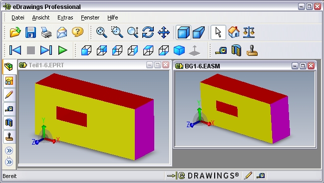

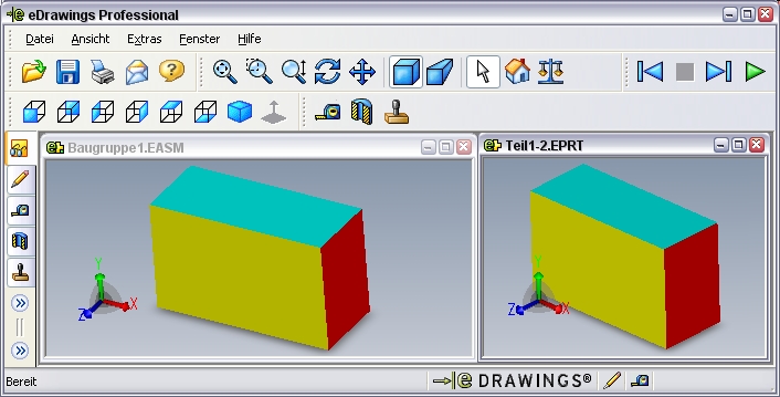

Da muß ich mal widersprechen! Bei mir zeigt es beides korrekt an, sowohl im EASM kommen alle Flächen korrekt wie auch im EPRT die Farben, die im Teil und auch die, die in der Baugruppe zugewiesen wurden. EDrawing2007/SP02
EDIT: Bild hinzugefügt: Teil ist rot, gelbe Fläche wurde im Teil, hellblaue in der Baugruppe eingefärbt - die EDrawings sind korrekt!
Teil/BG in SW2005 gemacht, EDrawing direkt aus SW gespeichert, angezeigt mit EDRW2007..., auch EDRW2005 zeigt es richtig!
