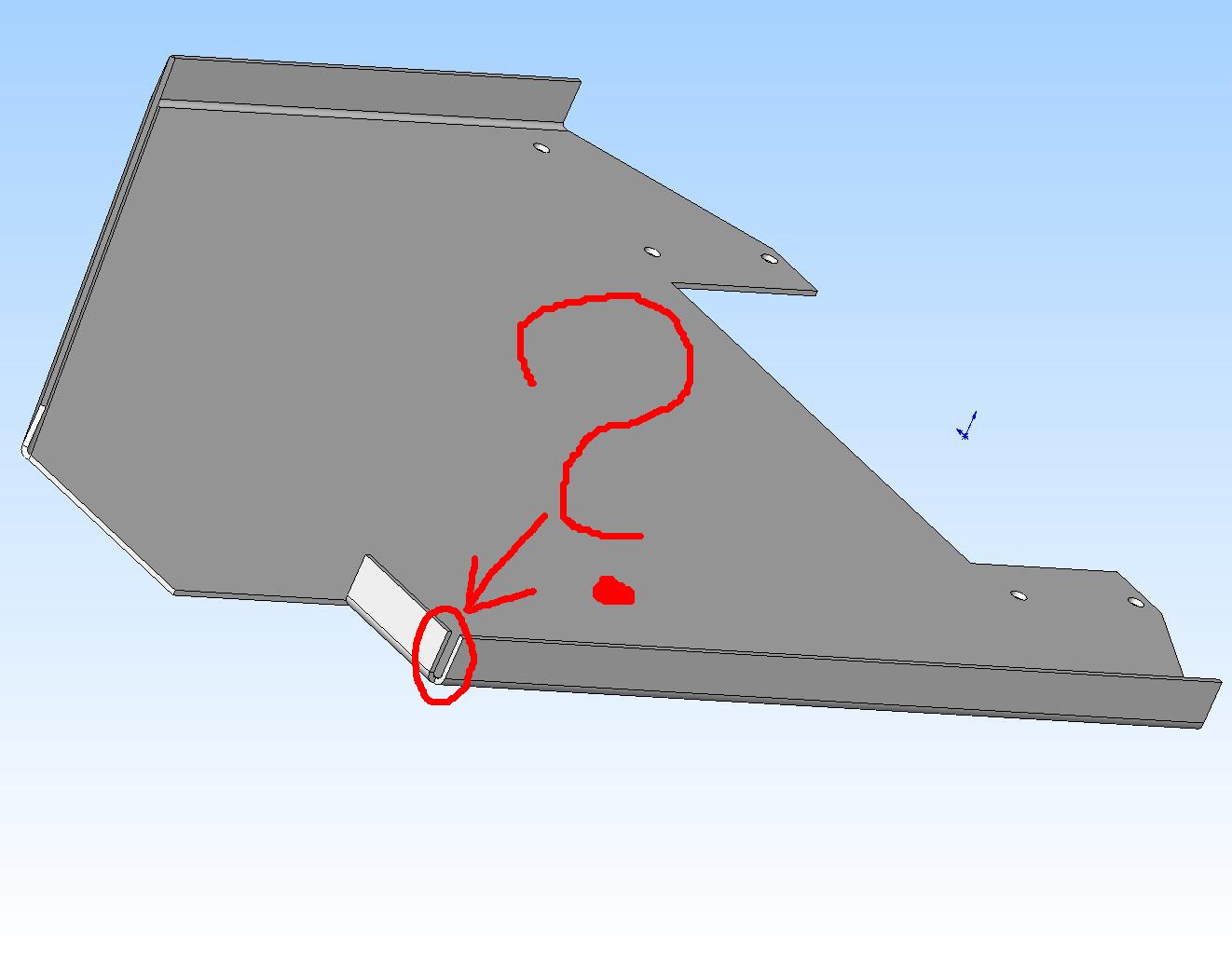

Guten Tag alle zusammen!
Wer kann mir weiterhelfen??
Wieso kann ich diese Ecke (siehe Bild) nicht schliessen?
Bis jetzt konnte ich das ohne Problem, doch heute will es irgendwie nicht richtig!
(SWX 2006 SP4.1)
Vielen Dank für eure Antworten.

Ich hab das jetzt mal bearbeitet.
Wenn du die längliche lasche "Kante-Lasche" machst, kannst du mit "Geschlossene Kante" arbeiten. In deiner Skizze ist die Längliche Lasche, eine gezeichnete (1. Skizze).. wahrscheinlich hat er damit probleme. bei mir gehts jetzt auf jedenfall (hab 2007 ich glaub die kannst du dann nicht öffnen)
/Edit fotos drangehangen.

Habe das gleiche festgestellt wie Josy.
Ändere die Aufbaufolge folgendermassen.
- Grundblech erstellen ohne Laschen, mit dem Rechteckausschnitt, ohne
  die schrägen abschnitte.
- Alle Laschen erzeugen (da alle gleich hoch sind geht das im SWX2006
  in einem Aufwisch
- Schliessen der Ecken
- die beiden schrägen Abschnitte erzeugen
- Bohrungen erzeugen
