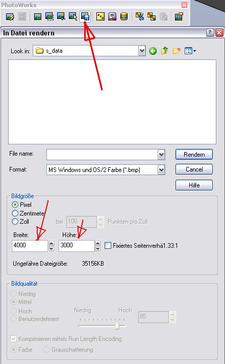

Hallo Leute.
Gibts in SWXSolidWorks OPrem. auch ne möglichkeit die Auflösung des gerenderten Bildes festzulegen? zb.4000x3000 oder so....
Veielen Dank fuer die Hilfe im Voraus
Alex

Hallo Alex,
das kannst Du doch beim "Bild in Datei speichern" angeben. Also nicht nur Dateiformat wählen, sondern auch die gewünschte Auflösung eintragen.
Andreas

hier--->
David

Ja das wars!
Vielen Dank fuer die Info.
Alex
