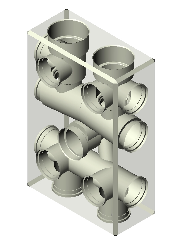

ich habe folgendes Modell, wie im Anhang und möchte das
komplette Volumen für die Bohrungen in Solid Works ausrechnen
lassen. Kann mir jemand erklären wie dies funktioniert?

Geht nicht so einfach. aber wie wäre es mit: Bestimmen des Volumens bevor die Bohrungen eingefuegt wurden und Bestimmen des Volumens mit Bohrungen. Daraus dann die Differenz

Hallo David,
mach ne zweite Konfiguration, wo die Bohrungen komplett unterdrückt sind. Dann hast du einmal das Volumen des Grundkörpers und einmal das Volumen des gebohrten Körpers. Wenn du nun das eine vom anderen abziehst, kennst du das Volumen der Bohrungen

Hallo David,
anbei ein kleines Beispiel, wie es noch etwas eleganter geht.
Einfach nen 2. Volumenkörper (ohne zu Verschmelzen) drüberziehen und dann diesen durch Kompinieren mit der Option "Entfernen" vom 1. Körper abziehen. Dann hast du das Negativ-Volumen

kann das File nicht öffnen, habe SW2005 SP5.0,
hast wohl eine neuere Version.
Habe es aber ausprobiert, funktioniert auch sehr gut, dankeschön.
