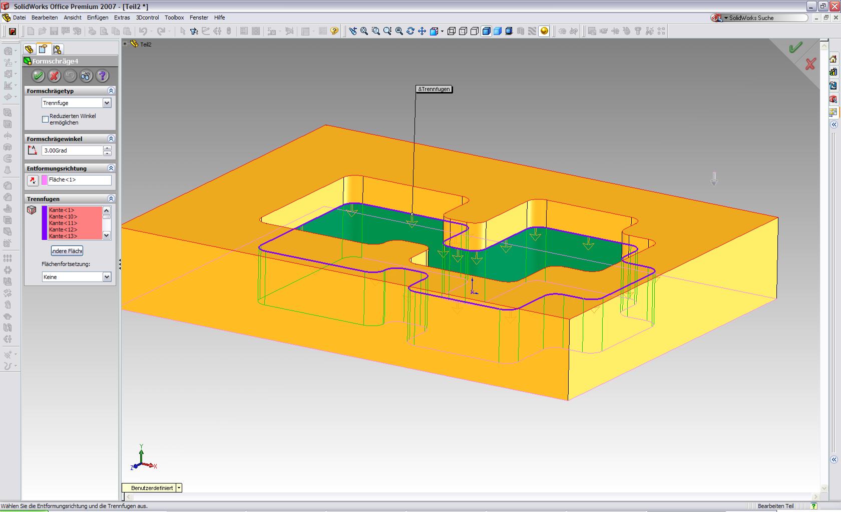

@bubile17
Ich hoffe, du meinst so etwas.
Vorgehen:
- Trennlinie definieren
- Formschräge anbringen
- fertig
Grüsse sw4you

Merci, hat geklappt!
