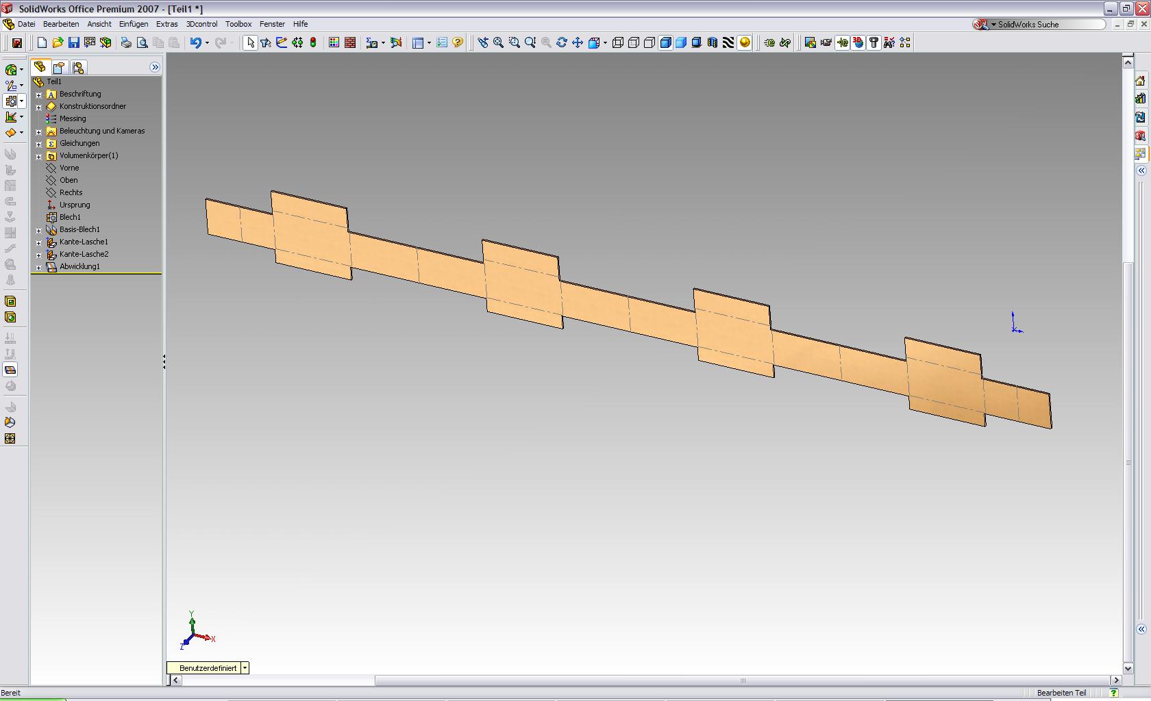

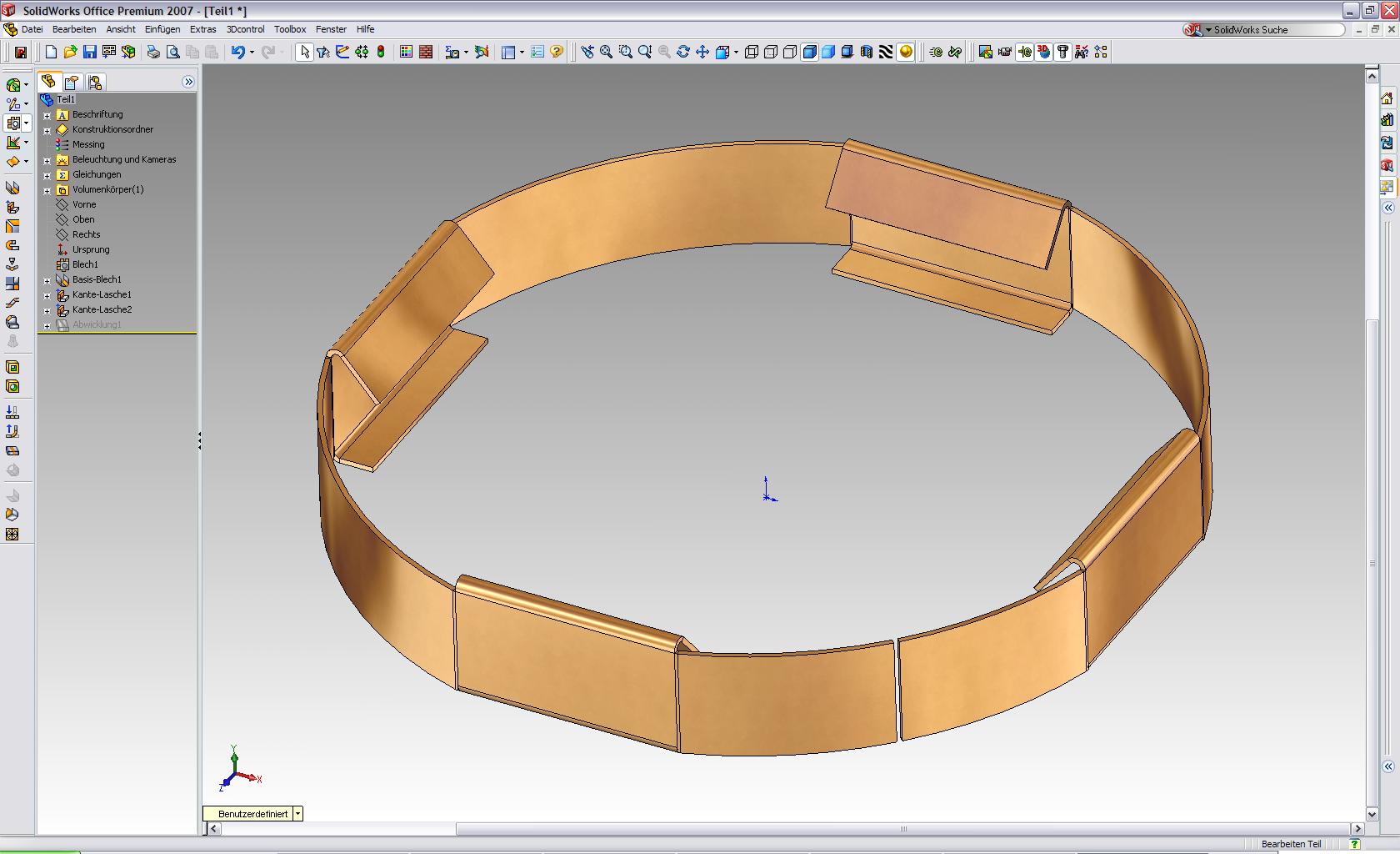

Hallo. Ich habe wieder einmal ein Problem mit einem Blechteil. Ich muß SW ja recht geben, daß man dieses Teil eignetlich nicht Abwickeln kann aber mir fällt auch keine Lösung ein es zu berichtigen. Vielleicht kann mir jemand weiterhelfen.
Danke vorab.

Eigentlich geht es abzuwickeln, du hättest jedoch die Geometrie am besten von Anfang an mit den jeweiligen Blechbearbeitungs-features und nicht mit denen der Volumenteilbearbeitung erstellen muessen.
Ansonsten sieht es für mich abwickelbar aus!

Kontaktblech-sw4you.zip
@geschwilch
Da ich gerade oesy ein Blechproblem gelöst habe mach ich noch ein Beispiel mehr. Blech ist eines meiner Lieblingsthemen in SWXSolidWorks
Klappt alles wunderbar, wenn man weiss wie man es anpacken muss. Mein Beispiel hilft dir hoffentlich weiter.
Grüsse sw4you

Eigentlich regt mich deine Antwort extrem auf  Ich darf garnicht darüber nachdenken wie lange ich jetzt schon an diesem blöden Teil sitze. Wahnsinn wie einfach und schnell du das gelöst hast.
Vielen Dank. Extrem Hilfreich !
