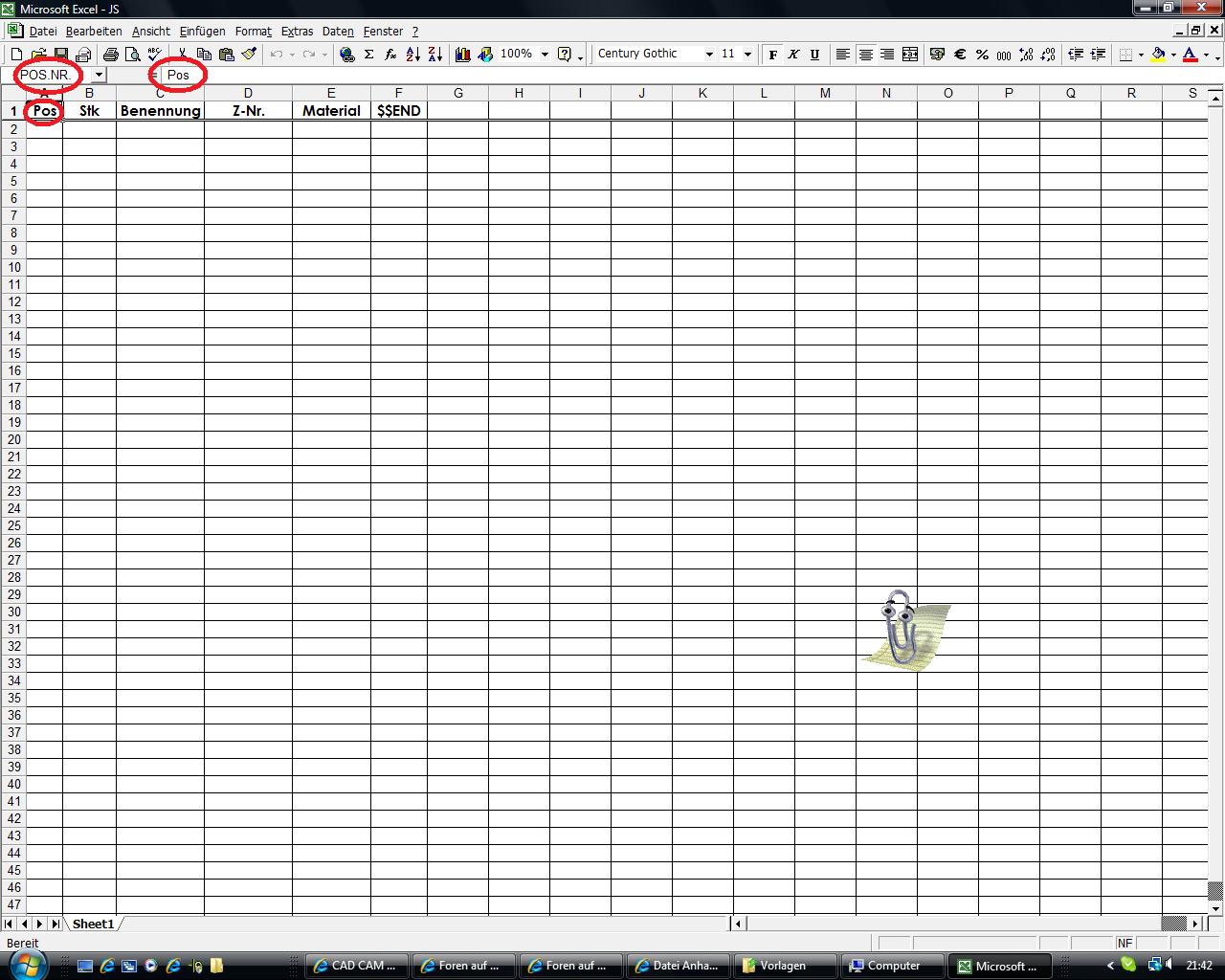

Hallo, ich habe eine Excelstücklistenvorlage gemacht. Ich habe in den ersten drei Spalten die POS.NR. dann Artikelnummer und anschließend MENGE. Die Artikelnummer möchte ich von Hand vergeben. Mein Problem ist es jetzt wenn ich die Dateivorlage nehme das mir nichts in das Feld Menge bzw das Feld POS.NR eingetragen wird. Muss ich dies mit einer Verknüpfung hiunterlegen oder einer Formel? Wäre nett wenn mir jemand helfen kann die Vorlage so zu gestalten das mir auch diese Felder ausgelesen werden. Alles andere aus den benutzerdefinierten Eigenschaften wird aus der Zeichenansicht ausgelesen. Ich muss mit den Excelbasierten Stücklisten arbeiten da ich die Daten von Excel in unser PPS System einlesen möchte. Der Umweg über cvs und txt Dateien ist zu groß. Danke für eure Hilfe,

Du mußt für die Zellen einen Namen definieren! Siehe Anlagen.
POS.NR., MENGE kannst Du meine ich nicht direkt ändern.
Wenn Dir z.B. POS.NR. nicht gefällt, dann mach dir eine Spalte die z.B. Pos. heißt und gib der Spalte eine Verknüpfung auf POS.NR.
Die Spalte POS.NR. blendest Du dann einfach aus.
Wichtig ist noch, daß Du die definierten Namen in der ersten Zeile genau so schreibst, wie sie in den Eigenschaften ausgelesen werden.
Die Artikelnummer würde ich an Deiner Stelle auch in die Eigenschaften der Teile/BG schreiben. So werden diese dann automatisch in die Stückliste übertragen.

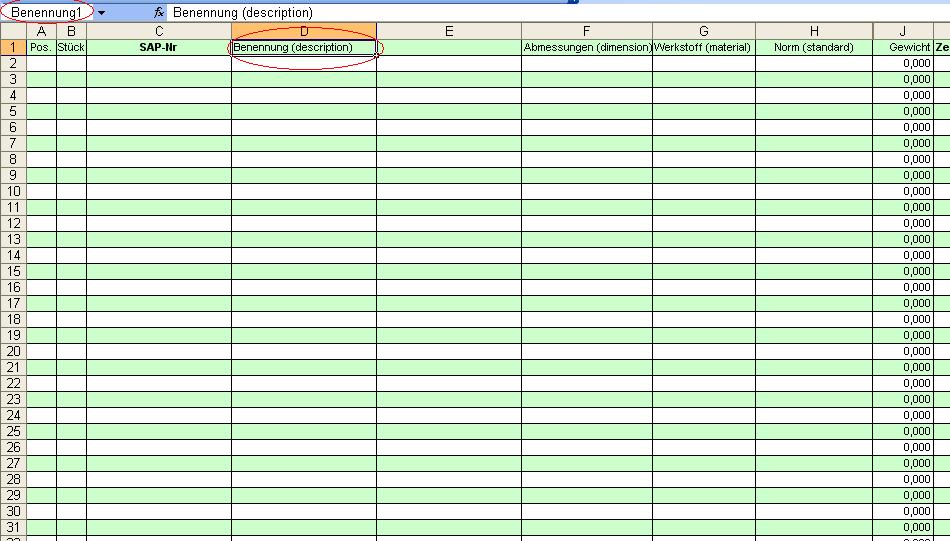

Hallo Michael
Wie Jan beschrieben hat, muss in der Exceltabelle im Header je eine Zelle mit dem Zellnamen "POS.Nr." und "MENGE" vorhanden sein. Ich meine, dass noch eine Zelle mit dem Namen "BENENNUNG" vorhanden sein muss. Was in diesen Zellen als Inhalt steht, wird in der Stückliste angezeigt.
Wenn Du Dateiinfo's aus den Modellen auslesen willst, schreibst Du den genauen Namen der Info in die Zelle. Wenn nun alle Inhalte  von "BENENNUNG" und den Dateiinfo's gleich sind, werden sie derselben Position zugeordnet und die "MENGE" angepasst. Dies geschieht nicht nur bei einem Teil mit derselben Konfig, sondern auch bei verschiedenen Dateien oder unterschiedlichen Konfig's! So kann man z.B. O-Ringe (welche bekanntermassen nie dieselbe Form haben  ) als ein und dasselbe Teil in der Stückliste angeben lassen.
Da nach meinen Erklärungen nun sicher noch mehr Fragezeichen vorhanden sind, habe ich Dir anbei eine Stückliste angefügt. Musst sie nur als ".xls" umbenennen.

anbei eine Excel-Datei als Beispiel. Wenn Du in Excel die Zellen in der ersten Zeile anschaust siehst Du die "sichtbaren" Namen mit den zugeordneten Dateieigenschaften/Variablen. Excel-Datei ist als .TXT angehängt.
Gruß Robert.

hier hab ich Dir mal den Anfang erstellt. Für Spalte Pos. Menge und Artikel-Nr und der Variablen "BENENNUNG". Sonderzeichen in den Variablen würde ich persönlich vermeiden.
