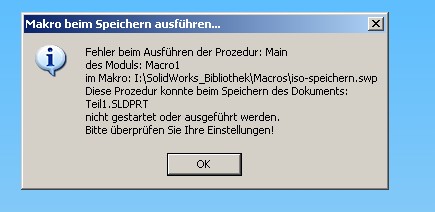

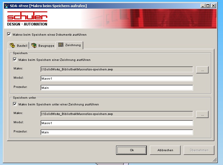

Moinsen, wenn ich das obige Makro unter SDA-4-Free beim Speichern ausführen lassse erhalte ich folgende Fehlermeldung ----->
anbei noch meine Einstellungen unter SDA ----->
Was habe ich eventuell falsch gemacht?

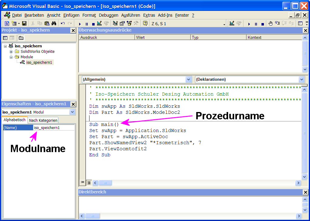

Guten Morgen oesy,
Die Fehlermeldung hat folgenden Grund:
Das Angegebene Modul "Makro1" oder die Prozedur "Main" ist in deinem Makro nicht vorhanden.
Öffne das Makro einfach mal in SolidWorks und kontrolliere ob deine Angaben richtig sind.
Wenn du die Namen nicht manuell geändert hast, tippe ich das die benötigten Angaben folgende sind:
Modul: iso_speichern1
Prozedur: Main
Ich habe mal ein Bild mit einer kleinen Erklärung angehängt.

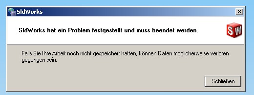

Schönen Dank schon mal dafür, Daniel. Bin nämlich eigentlich eine Makro-Null.
Die zuvor genannte Fehlermeldung konnte damit behoben werden. Doch nun kriege ich, wenn ich das Teil speichern will folgende Fehlermeldung ---->
Anschließend stürzt mir dann SWXSolidWorks (2007 SP1.1) ab ??????

erstellt am: 21. Feb. 2007 12:58    Editieren oder löschen Sie diesen Beitrag!  <-- editieren / zitieren -->   Antwort mit Zitat in Fett Antwort mit kursivem Zitat    Unities abgeben: 1 Unity (wenig hilfreich, aber dennoch)2 Unities3 Unities4 Unities5 Unities6 Unities7 Unities8 Unities9 Unities10 Unities Nur für DJMuethos 10 Unities + Antwort hilfreich
Hallo oesy,
das wird an deinem Makro liegen.
Lade das mal als Zip hoch und ich werde mal freudlicher weise reinschauen und kontrollieren woran es leigen könnte.

Hallo osey,
Du hast dir den Beitrag von Micha leider nicht zu Herzen genommen.
Das Speichern darf in einem Makro für die SDA-4Free Freeware nicht mehr vorkommen. Führt zu einer Endlosschleife!
Ich habe mal das Makro angepasst, das müsste jetzt klappen:
Code:
Dim swApp As SldWorks.SldWorks
Dim Part As SldWorks.ModelDoc2
Dim eDocTyp As swDocumentTypes_e
Sub main()
    Set swApp = Application.SldWorks
    Set Part = swApp.ActiveDoc
    If Part Is Nothing Then
        'Es gibt nichts zutun!
        Exit Sub
    End If
    'Prüfen, ob Dokument Zeichnung ist
    eDocTyp = Part.GetType()
    Select Case eDocTyp
        Case swDocDRAWING
            'Bei einer Zeichnung nur Zoomen
            Part.ViewZoomtofit2
        Case swDocASSEMBLY
            'Bei einer Baugruppe
            Part.ShowNamedView2 "*Isometrisch", 7
            Part.ViewZoomtofit2
        Case swDocPART
            'Bei einem Bauteil
            Part.ViewZoomtofit2
        Case Else
            'Bei anderen Dokumenten nichts machen
    End Select
    'Das speichern wird über SolidWorks
    'und der SDA-4Free Freeware erledigt!
End Sub
EDIT
Sorry hatte mich bei der Selectcase Anweisung verschrieben. Jetzt klappts!
EDIT
Mfg Daniel
