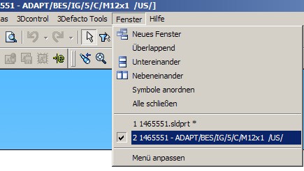

wo ist die Einstellung, um unter dem SolidWorks-Reiter "Fenster", den Dateinamen & Bezeichnung (Eigenschaftsname / Attribut) darstellen zulassen.
Wie in beigefügtem Bild zusehen ist, wird beim Teil die Bezeichnung nicht mit dargestellt, obwohl das Attribut Bezeichnung mit dem gleichen Wert ausgefüllt ist wie die Zeichnung.
Wer kann mir weiterhelfen?

Das was du willst ist nicht möglich. Das ist kein SWXSolidWorks Reiter sondern Windows bezogen und findest in jeden Programm. Was dort erscheint ist der Dokumentname. Bspw. Wenn in Word das Dokument "blabla.doc" bearbeitest, dann erscheint unter den menüpunkt Fenster auch ein Eintrag  mit den Namen "blabla.doc" das ist alles.
Wie gesagt, das ist kein SWXSolidWorks Reiter und kannst du so auch nicht ändern, vielleicht mit API Hilfe aber bezweifle das stark.

ganz einfach in der Zeichnung
Strukturanzeige /Komponentenbeschreibung anzeigen-Haken rein
