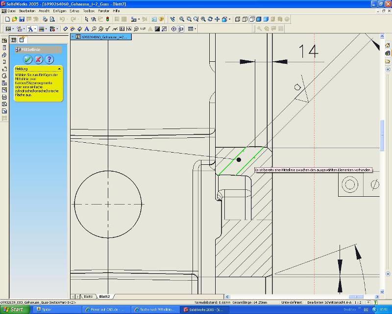

Ich habe ein Problem mit der Mittelliniendarstellung unter SW2005. Ich habe ein Schnitt erzeungt und möchte nun eine Mittellinie einfügen. Aber als Antwort bekomme ich, dass schon eine Mittellinie vorhanden sei. Es ist aber nichts zu sehen (siehe Bild). Die Zeichnung habe ich vorher schon für andere Konfigurationen verwendet. Kann es womöglich daran liegen?

Check mal bitte, ob die Darstellung der freistehenden Beschriftungen evtl. ausgeblendet ist.
Extras->Optionen->Dokumenteigenschaften->Detailierung->Beschriftungsanzeige ->freistehende Bemassungen und Beschriftungen ausblenden.
Haken muß raus!
Dann erscheinen Deine Mittellinien usw. wahrscheinlich wieder (in braun).
Dies bedeutet, dass sie nicht aktuell sind.

Der Hacken ist leider schon verschwunden. Daran kann es also auch nicht liegen.

wenn es sich nur um eine, oder wenige Linien handelt: Quick & Dirty
Eine Konstruktionslinie zwischen den Bohrungskanten Symmetrisch setzen
und in der Farbe anpassen.

bei mir gehts unter SW06
Einfügen/Beschriftung/Mittellinie
Konfig spielen keine Rolle

Ich hatte lange das gleiche Problem mit den verschwundenen Mittellinien.
Nach meiner Erfahrung liegt es daran, dass eine in der Zeichnung ursprünglich vorhandene Mittellinie bei Änderung oder Austausch des Ausgangsteils ggf. nicht mehr dargestellt werden kann, aber vom System offenbar immer noch als vorhanden angesehen wird.
Löschen der alten Mittellinien vor Änderung oder Austausch der Ausgangsteile in der Zeichnung hat bei mir das Problem behoben.
