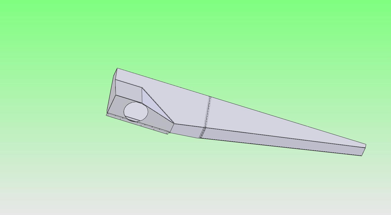

hallo Mädels,
als Blechteile-Zulieferer von recht aufwändigen Blechgehäusen bekommen wir immer mehr 3D- Modelle von unseren Kunden übermittelt. Diese sind in aller Regel aber nicht blechgerecht konstruiert bzw.haben alle möglichen Fehler, so dass ich sie nicht zur Blech-Abwicklung nutzen kann und ein eigenes Modell erstelle.
Um möglichst viel vom Kundenmodell zu übernehmen brauch ich ein Verfahren, wie ich die äussere Hülle nutzen kann, um ein massives Volumenmodell enstehen zu lassen. Ich bin auf die Tipps der Experten gespannt.....

Hallo auch,
bin war kein Mädel, hab Dir aber keine Lösung
=> in beiliegendem sldprt (SW-2006)
nach und nach  im Baum Unterdrückung aufheben:
1. Importiert1 = Blechteile mit Fehler, siehe Bemassung
2. Volumen trennen durch Fläche löschen
  (Tangential-Selektion hilft bei Masse
3. Körper-Löschen1  => nicht logisch,
  aber wg. ParaSolid-Kern halt so...
4. Wanddicke auftragen1 => Richtung beachten
Wenn diese Methode nicht klappt, dann importiere per STEP/ParaSolid

hallo ebenso,
meine Teile und das Problem sind schon ein wenig komplizierter. Ich hab mal ein aufbereitetes Teil im Anhang. Es besteht jetzt aus 6 Blechpositionen, die zum Gehäuse verschweisst werden. Der Kunde weiss z. B. nicht, dass dieses  4,5 m lange Gehäuse nicht aus einer max. 3 m langen Blechtafel gefertigt werden kann. Er hat es also anders aufgeteilt, wenn überhaupt....
Die gewünschte Lösung stell ich  mir mal bildlich gesagt so vor , dass man vom Kundenmodell sowas wie einen Abdruck macht und dann durch einen Negativabdruck zur Positivmodell kommt.Das sollte dann ein massives Volumenmodell sein, welches  ich dann leicht zum gewünschten Ergebnis bearbeiten kann

Hallo Zusammen,
ich hätte eine Lösung:
ich verwende Megacad 2007 und da gibt es ein Icon mit dem ich alle äusseren Flächen anklicke und dann wird ein Blechmodell als Kopie ertsellt, das ich dann weiter verarbeiten kann.
kb.gaertner@arcor.de

guten Abend hgw001
genau, sowas hätte ich gern, bloss halt für SLDW2007

also ich würde diese Personen auch erstmal auf eine Schulung schicken.
Für einfache Teile würde es so wie im Anhang gehen.
Es ist halt ein nachkonstruieren und das ist nicht gut wegen den Fehler die eingebaut werden könnten und es ist relativ Zeitaufwenig.

Natürlich kann man auch im SolidWorks die äußeren Flächen zu einer Oberfläche zusammenfügen, mittels Wanddicke auftragen zu einem Körper machen und dann versuchen, den abzuwickeln. Das wird aber nicht fertigungsgerechten Körper nur bedingt retten können. Ich würde auch dazu raten, bei der Ersterstellung anzusetzen...
