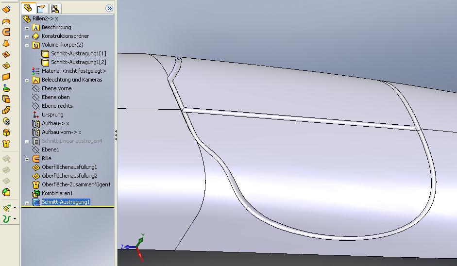

Liebe Kommnity!
Mich plagt folgendes Problem:
Ich möchte gerne in meinen beiden Volumskörpern Rillen ausführen.
1. die ausgetragene Oberfläche "Rille" sollte eigentlich vom Körper "Aufbau" abgezogen werden.
2. Die 3D-Skizze "Kontur" hätte ich gerne als 0,5 mm tiefe Rille ausgeführt.
Die Hilfe macht mich nicht schlauer, da ich hier wahrscheinlich nach den falschen Begriffen suche.

Hallo Kugelschreiber
Hab mir deine Datei mal angesehen.
Zu 1.
Du kannst keine Oberfläche von ein körper abziehen wenn diese unnerhalb des körpers endet. Ich hab mir damit geholfen das ich die Seiten mit "oberflächenausfüllung" geschlossen habe und ein dritter körper erstellt habe. Den konnte ich dann ganz normal über Kombinieren abziehen.Siehe Bild
zu 2.
Deine Skizze "kontur" war zwar okay für eine Bahn aber dir fehlte das Profil eben ein Kreis mit 1mm durchmesser( siehe Bild, lass dich nicht beirren hab da nen 2er durchmesser gemacht aber klappt auch mit nen einer)
gruss marques

Besten Dank!
Wäre es zuviel verlangt, wenn du den von dir modifizierten Teil packst und als Part hier reinstellst? Dann kann ich das leichter nachvollziehen?

Rillen2_2007.zip
nein das wäre es wirklich nicht, allerdings verwende ich SWXSolidWorks 2007 und wie mir SWXSolidWorks beim laden deiner Datei mitteilte musste er sie konvertieren. Für mich hiess das du verwendest eine andere Version als 2007. Aber ich kanns natürlich gerne einstellen.
gruss marques

Hast leider recht! Aber Jetzt hab' ich's auch so geschafft.
Besten Dank nochmals!
