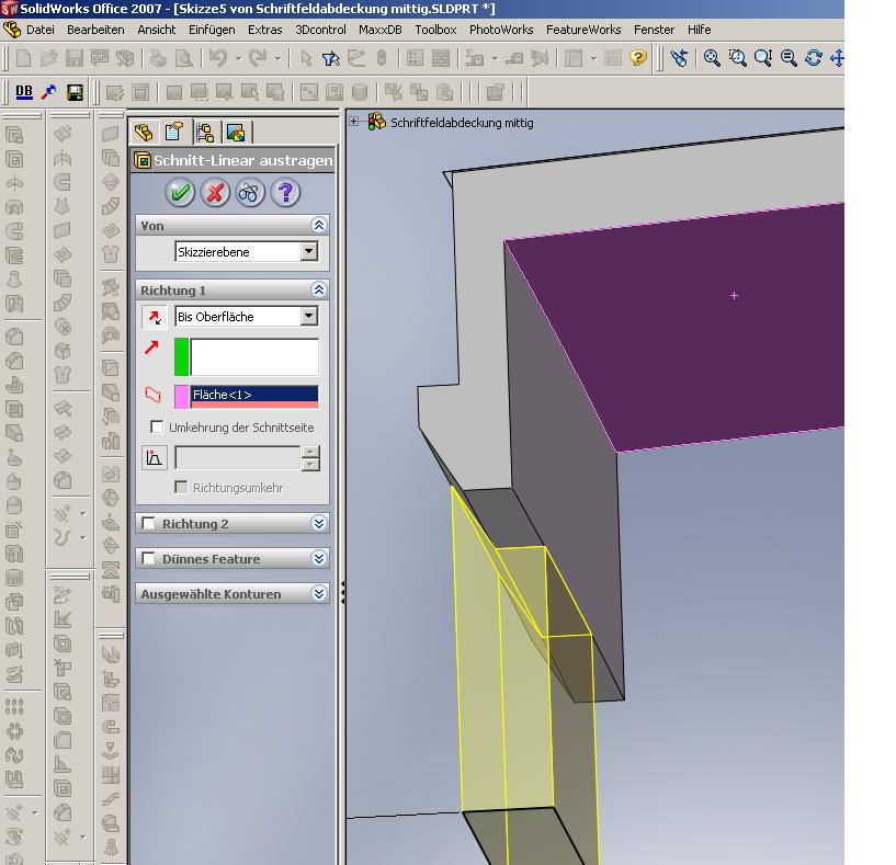

Hallo Gemeinde !
Hier mal wieder eine technische Frage :
Wie kann es sein, dass der ausgetragene Schnitt direkt am Körper aufhört, wo doch die markierte Oberfläche die Endfläche darstellt ? (siehe Bild)
Das Ergebnis ist dasselbe wie bei "bis Körper"
Grüssle
Bastiaan

Es wird angezeigt, was weggeschnitten wird.
Als Gegenprobe nimm mal die lineare Austragung, dann siehst Du wo Material hinzugefügt wird.

hab jetzt erst dein Bild richtig interpretieren können. Ich nehme an, das es ein Rasthacken ist, der geschlitzzt werden soll. Die unterschiedlichen Farben lassen mich vermuten, dass es sich um zwei Körper handelt. Du kannst im Feature-Menü den Körper auswählen den Du schneiden möchtest. Schau mal nach welchen Körper Du ausgewählt hast.

Versuch einmal den Schnitt von Innen heraus zu machen! Also 90° von der Fläche die Du als Endbedingung angewählt hast.

...für mich sieht's so aus als wär der Rasthaken eine Oberfläche
Probier doch mal Bis Eckpunkt

Zunächst einmal dankeschön für die zahlreichen Antworten.
Richtig, der Rasthaken soll in der Mitte eine Aussparung aufweisen. Allerdings handelt es sich nur um einen Körper. Die lila Farbe ist die Endoberfläche, die bereits angewählt wurde.
Der Rasthaken ist ein Volumenkörper. "Bis Eckpunkt" funktioniert tadellos, aber da die lila Oberfläche wannenförmig gewölbt ist, bekomme ich dann eine Kante rein, die ich dort nicht haben möchte.
Bitte nicht falsch verstehen, es gibt sicher noch einige andere Möglichkeiten, diesen Schnitt auszuführen,(z.B. entlang der gewölbten Oberfläche ausgetragen) mich würde nur interessieren, ob es sich hierbei um einen Programmfehler oder einen Denkfehler meinerseits handelt.
Vielleicht hat ja noch jemand eine Idee ?

Gewölbte Oberfläche? Freiformfläche?
Vielleicht könntest Du den Schnitt blind, keine Ahnung, etwa 5mm (oder einfach so, dass der grösste Teil des Hackens geschnitten wurde) vor die gewöbte Oberfläche machen und mit Fläche löschen, den Rest herausputzen.
Dann sollte SolidWorks auch die gewölbte Fläche am Grund des Hackens machen.

Der Schnitt endet teilweise ausserhalb der Oberflächengrenze.
Ich könnte mir vorstellen, dass Solid die dreidimensional gewölbte Oberfläche nicht bis zum Schnittende verlängern kann ?!

Ja das kann durchaus sein. Bei Freiformflächen steigt die Option "Bis Oberfläche" schon gerne mal aus. Aus eben diesem Grund der imaginären Flächenweiterführung außerhalb der Oberflächengrenzen.
Dann sollte SW aber keine Vorschau anzeigen und mit einer Fehlermeldung die Ausführung verweigern
Freiformflächen und Splines sind nette aber unberechenbare Zeitgenossen  Von daher könnte dort dein Problem liegen.

Hallo Bastian,
ja, das könnte sehr gut der Fall sein.
Zur Prüfung bzw. als Workarauond mach doch mal folgendes:
1. Einen "Oberflächenkörper" erzeugen. Dafür auf die gewölbte Fläche Deines Volumenkörpers klicken und Feature "Oberfläche zusammenfügen" wählen.
2. Die besagte Kante des Oberflächenkörpers verlängern. Feature "Oberfläche verlängern". Dafür kannst Du ein paar Optionen probieren. Du siehst dann auch, ob bzw. wie weit die Oberfläche verlängert wird.
3. Du trägst den Schnitt der Deinen Rastkaken unterbricht so aus, dass er in vollem Umfang auf die verlängerte Oberfläche auftrifft und wählst dafür als Endbedingung diesen Oberflächenkörper.
Hoffe, das hilft.

Hallo zusammen
mit Oberflächenfeature (z.B. "Offsetoberfläche" Offset=0) eine Fläche erstellen, dann mit "Verlängerte Oberflächen" versuchen die gewölbte Fläche zu vergrössern,("Trimmen der Oberfläche aufheben" geht manchmal auch) und dann nochmals versuchen "Schnitt bis Oberfläche", aber diesmal natürlich den Oberflächenkörper angeben. HTHHope this helps (Hoffe, es hilft weiter)
