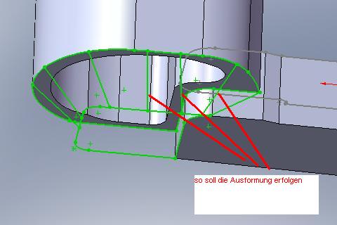

Einen wunderschönen Freitag morgen.
Habe mal wieder ein Problem. Möchte einne so Art Ausformung erstellen.
Also die 2 Skizzen(15,16) sollen einen Volumen ergeben. Die Linien sollen(3D-Skizze) sollen mein Anliegen verdeutlichen.
Danke schon einmal.

Grundsätzlich ja.
Ausformung mit Leitkurven.
Allerdings hast Du da ein Radius und Linie die sauspitz zusammenlaufen, das sorgt immer für Ärger.
Gruß, der Teddibaer

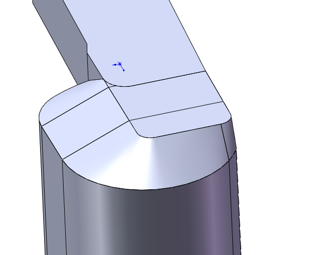

Ja eine Lösung ist möglich. Ich hab da mal was auf die Schnelle, basierend auf deinem Vorschlag gebastelt.
Mein Tipp: Achte auf gleiche Anzahl von Segmenten in deinen Ausformungen. Damit kann die Ausformung viel besser gesteuert werden. Radien auf Radien austragen, Kanten auf Kanten.
Durch Überarbeitung deiner Basis-Skizzen kannst du noch einiges optimieren...
Und lieber mehrere Ausformungen, die aufeinander aufbauen verwenden (Kanten als Leitkurven übernehmen), als mit einer Ausformung alles erschlagen wollen. Das klappt meist nicht.

Danke.
Jetzt hab ichs auch hinbekommen.
Habs mit Leitkurven gemacht. Und eine Skizze a bissal verändert.
Hey, Zapfonator dass mit den mehreren Ausformungen ist auch eine super Sache.
Danke  da Bastlbert
