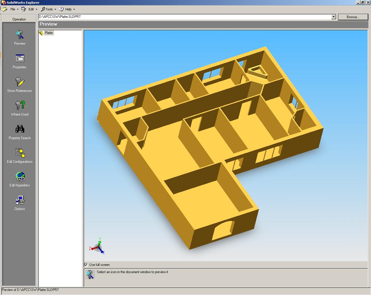

Hallo Leute,
habe diese Platte, die im Anhang ist
heute mit SWXSolidWorks 2003 modelliert.
Und nach einigen Stunden,beim Schließen
kam dann diese Fehlermeldung:
"Unerwartetes Dateiformat"
Da wir auch SWXSolidWorks 2007 haben, habe ich es auch
dort versucht - ohne Erfolg, die gleiche Fehlermeldung.
Hat da jemand eine Idee ?
Besten Dank im vorraus.

Ich bekomme die Datei auch nicht auf.
Sieht schlecht für Dich aus.

Ich bekomme die auch nicht auf. Ich habe mal deine Datei und eine von uns (SWX 2006) im Editor verglichen, um mal die Header anzuschauen. Leider habe ich dort auch keine Auffälligkeiten finden können.
OK ich bin jetzt nicht so stark mit der Strucktur einer SWX-Datei vertraut, aber manchmal hilft ein Blick in den Header schon.

Bei mir mit 2007SP2.2 dasselbe.
Mit eDrawings hab ich die Datei jedenfalls aufbekommen.
Ein stl hab ich dabei rausgeschrieben. Das kannst Du ja ins SWXSolidWorks einlesen.
Sieht mir aber nach einem Hausgrundriss aus und nicht nach einer Platte.

Hast du die Datei lokal auf dem PC oder auf dem Netzwerk gespeichert?
Wenn es im Netzwerk war, tippe ich auf einen "Hänger" im Netzwerk, so dass die Datei nicht sauber gespeichert wurde. Das Vorschaubild vor dem Öffnen funktioniert.

eindeutig ein Grundriss, mit Eckbadewanne.

Hab da mal noch etwas rumgespielt mit der Datei.
Mit der Option "Nur Ansicht" kann die Datei in SWX geöffnet werden.
Ist die Datei so geöffnet, kann sie sogar in einer Baugruppe verbaut werden. Dabei wird das Part automatisch in reduzierter Form eingebaut.
Leider aber kann man die Baugruppe nicht mehr mit dem Teil öffnen.
Ein Speichern der Baugruppe als neutrales Format funktioniert auch nicht.
Ev. kann dein Reseller noch etwas mit der Datei anfangen.

Hallo allerseits,
mir hat in solchen Fällen i m m e r der Konvertierungsassistent geholfen.

Besten Dank an alle,
ich habe mit der Datei auch noch
am Freitagabend "rumgekaspert"
hat aber auch nichts gebracht,
so wie schon erwähnt, war das
Teil beim öffnen der BG dann "nix wie weg"
@ Oberli Mike
Die Datei war eigentlich lokal auf C gespeichert
@ Franz Hiemstra
Habe auch an den Konvertierungsassistenten gedacht,
leider gibts dieses Tool bei uns nicht
@ Lutz Federbusch
Wer soll denn da verscharrt werden?
Na ich hoffe meine Familie irgendwann mal,
... natürlich wenn Türen und Fenster drin sind
und der Walmdach oben drauf
Zu den Türen und Fenstern bin ich halt nicht
dazu gekommen, dann ist mir ja das "kleine"
Ungeschick passiert.
