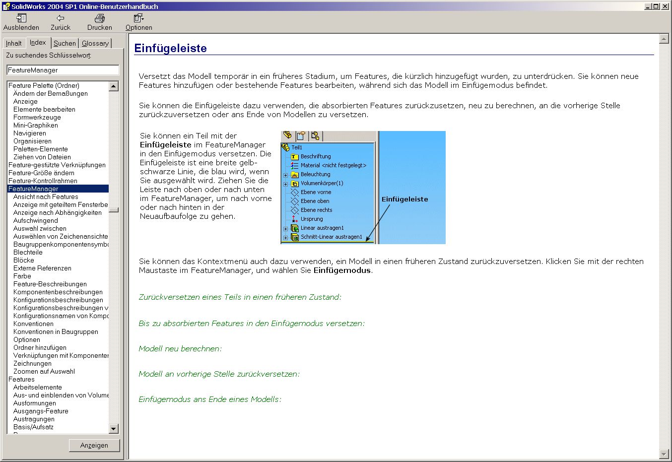

Ich habe als Studienarbeit folgenden Themenvorschlag
zur Programmierung in CATIA V5 erhalten:
Ich bin fit in CATIA V5, von SolidWorks aber keine Ahnung!!!
"...eine Konstruktionsfolge im Strukturbaum zu erkennen und zu verfolgen. Dafür sollte eine Funktion programmiert werden, die die Möglichkeit bietet, bis zu einem beliebigen Punkt (über Schiebebalken) die Konstruktionsfolge auszublenden. Solch eine Möglichkeit gibt es in Solidworks. "
Kennt jemand von euch diese Funktion?
Könnt Ihr mir eventuell einen Screenshot davon zeigen,
oder die Funktion beschreiben?

siehe Anhang (Auszug aus der SWX-Hilfe)
Gruß, der Teddibaer

Hallo Windrebel,
der Teddibaer vergaß noch zu erwähnen, daß alle Elemente nach dem Einfügebalken unterdrückt (also ausgeblendet) sind.....
Ich schreibe unterdrückt, weil SWXSolidWorks in Baugruppen zwischen ausgeblendet (Teil ist da, kann Bezüge etc. haben, ist nur nicht sichtbar) und unterdrückt (wirklich nicht da) unterscheidet.
Michael

einschiebebalken2.zip
Original erstellt von windrebel:
...Kennt jemand von euch diese Funktion?
    Na ich gehe mal davon aus, dass alle hier diese Funktion kennen!
Vielleicht wirds mit dem Flash-Filmchen noch deutlicher.
Klaus

Super!!!
Klasse, wie schnell, freundlich und exakt ihr mir da die Funktion gezeigt habt! Vorbildlich! Danke an alle!
In Catia V5 sprechen wir von Products und Parts, wobei ein Product aus mehreren Products und/oder Parts bestehen kann. Die eigentliche Konstruktion befindet sich jedoch ausschließlich in den Parts (Teil).
Sehe ich es richtig, dass euer Schiebebalken nur innerhalb eines Teils funktioniert, oder blendet ihr damit auch ganze Baugruppen ein bzw. aus?

Hallo windrebel,
bei klassischen Baugruppen ist das wi du es schreibst. Hier lässt sich der Einfügebalken nur über die Baugruppenfeatures ziehen (Bearbeitungen z.B. Bohrungen innerhalb der Baugruppe).
SWXSolidWorks kannt aber auch Mehrkörperteile wie z.B. Schweißbaugruppen. Hier beeinflusst der Einfügebalken natürlich auch ganze Teile und Gruppen.
Michael
